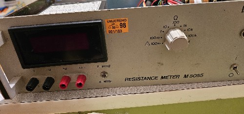

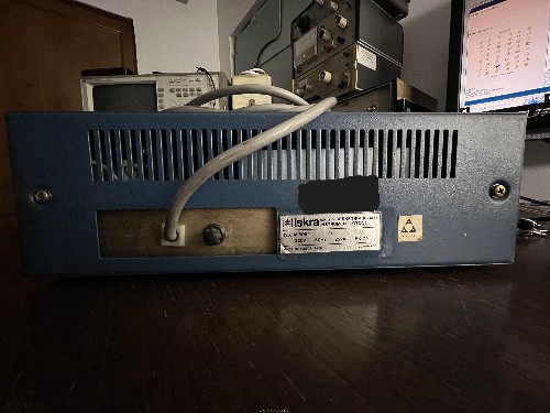

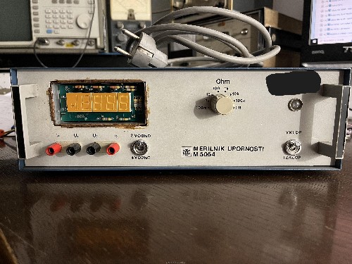

Današnja najdba...
Ima kdo kakšne informacije o tej napravi? Zdi se, da meri napačno, razen kratkega stika.
Lep pozdrav vsem

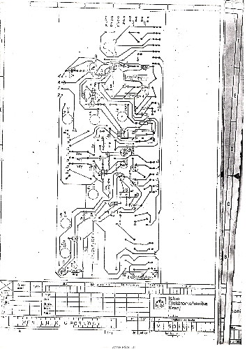

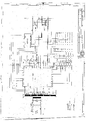

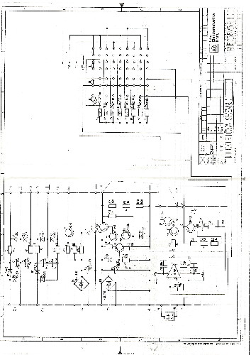

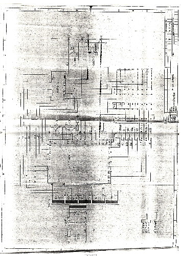

Tako kot si napisal, na zunanjih sponkah je tokovni vir, ki ga lahko kontroliraš z A metrom.
Upam, da bo shema v pomoč.

malo počiščeno
nič kaj takega je 4 wire merilnik upornosti .
Na I+ in I- se priključi tokokrog skozi merjenec normalno na priključkih .
Na U+ in U- se priključi merjenje napetosti ( razred mV/uV) ampak čim bližje merjencu.
Lahko se uporabi tudi Kelvinove sonde
https://hackaday.com/2020/10/31/kelvin-probes-review-shows-how-4-wire-resistance-measurement-works/
Tok mora biti po eni strani visok da meri gostoto tokovnega polja (za nizke upornosti recimo velik trafoti se uporablja tudi nekaj amperov ali pa metalizirane plasti na nekaj )
Po drugi strani pa spet ne sme biti ker segreva merjenec in razen pri Cu upornost pade , tako da je potrebno najti eno ravnotežje ( boljši merilniki imajo temp kompezacijo in včasih napajanje iz baterije /akumulatorja )

Po shemi M5054_55_01.JPG ne razumem razlike med prvima dvema položajema izbirnega stikala :g_v_delta:100m in 100m. V prvem položaju je z opozorilom (opis v navodilih), v drugem položaju samo 100m , vezava pa ni različna.
jozede
Prispevkov: 388
Aktiv.: 2.92
Kraj: Jesenice
PrispevekObjavljeno: Sre Feb 21, 2024 11:44 pm    Naslov sporočila:   Odgovori s citatom
prel1 je napisal/a:
Tudi jaz ne vidim razlike, zakaj je to podvojeno ne vem, mogoče kaj piše v originalnih navodilih.
V shemi je narisana zener dioda z znakom tranzistorja brez baze (RD4571). Ta Zener dioda je po podatkih 1N4571 6,4V z nizkim temperaturnim koeficientom 0,005% na 1 stopinjo Celzija.

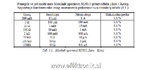

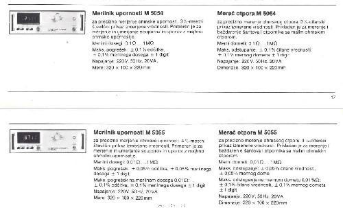

Razlika med M5055 in M5054 je v drugem panelnem digitalnem instrumentu, posledično večja oziroma manjša točnost meritve.

PrispevekObjavljeno: Pon Feb 10, 2025 11:07 pm    Naslov sporočila:   Odgovori s citatom
To je pomoglo! Na merilniku sem izmeril 100 mV, ko sem ga priključil na napajalnik.
Zaključil sem, da je vir toka pokvarjen, in res, LM308 je mrtev. Zamenjal ga bom z OP07.
Zamenjal sem vse elektrolitske kondenzatorje in bom preveril vse tranzistorje. Zener diode na napajalniku so oslabljene, zato jih bom moral prav tako zamenjati.
Ena stvar, ki je ne razumem – pri merjenju upornosti v dvožičnem načinu, ali priključim upor na priključke I+- ali U+-? Predvidevam, da na tokovne priključke, saj lahko le tako tok teče skozi upor.
