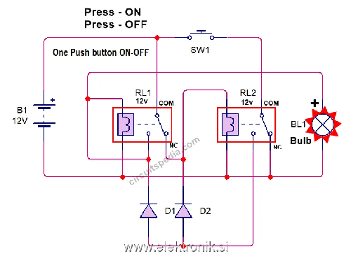

Mogoče takole:
 Velikost datoteke:  118.14 KB

PrispevekObjavljeno: Pet Feb 23, 2024 9:11 pm    Naslov sporočila:   Odgovori s citatom
to se pravi, ta dva releja mi nista v pomoč?

PrispevekObjavljeno: Pet Feb 23, 2024 9:37 pm    Naslov sporočila:   Odgovori s citatom
Bizgec65 je napisal/a:
Mogoče takole:
To vezje tako kot je, ni uporabno.

Tole bi šlo??

Predhodni odgovor velja za prvo shemo, na drugi pa po pritisku tipke ni več možen ponovni vklop bremena ali porabnika.

Bosty_23 je napisal/a:
Tole bi šlo??
Ne.

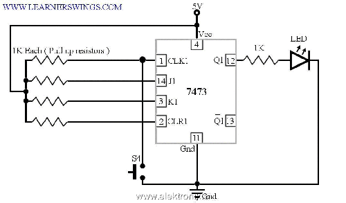

JK flip flop ...
 Velikost datoteke:  511.15 KB

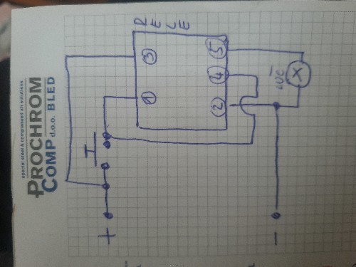

Takole bi vezu
 Velikost datoteke:  3.65 MB
