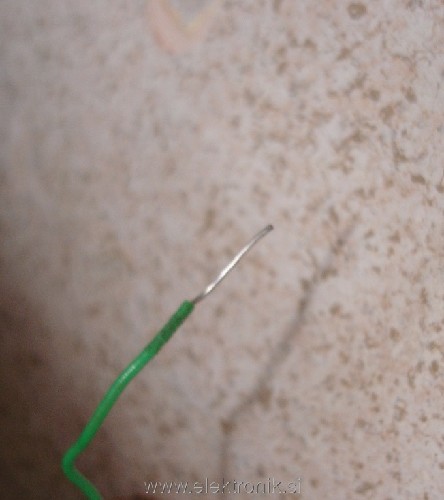

V izogib štemanju za dodatni UTP kabel me zanima če lahko uporabim kar obstoječe žice v steni (premer 0,5 mm) in se jim na koncih s kleščami stisne konektor za POE.

Ne vemo kaj bi rad dosegel s to izvedbo? tako da je odgovor lahko da ali ne, odvisno...

spart je napisal/a:
https://ibb.co/q9Nxnbz
Če imaš staro telefonsko žico, 2x twisted pair bi lahko uporabil za 100mbps link.
Če ni twisted pair, je potem verjetno bolje da daš Ethernet over Powerline

spart je napisal/a:
Ne bo šlo, napelji nov BAKREN kabel UTP.

V dozi je kabel z 22 žilami (0.5mm = 0.2mm2 ) , nič drugega.
Zaradi ovinka v steni se kabla ne bi dalo zamenjat z drugim.
