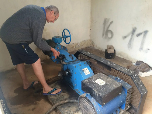

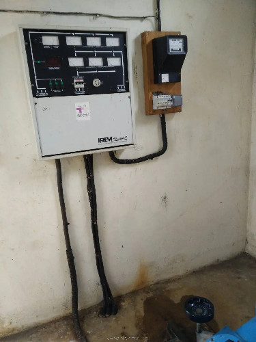

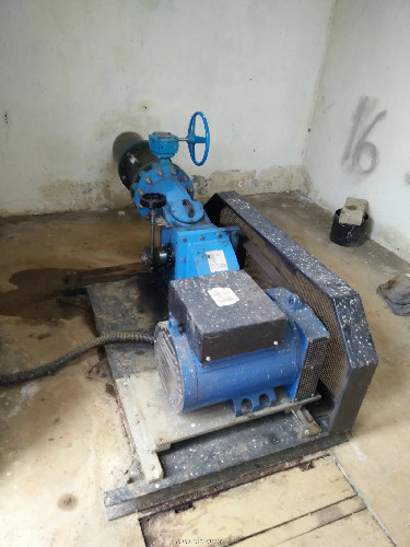

Zdravo.
Kot da ne bom imel dovolj skrbi že s predelavo štirikolesnika, me je Janez K. prosil oz je bila debata še o nadgradnji njegove male HE. Zaenkrat nimam nobenih podatkov o izvedbi, razen nekaj slik objavljenih na netu. (dobim jih, ko se Janez vrne na misijon in mi po vse skupaj poslikal v detajle).
Je pa težava z regulacijo, saj se izvaja s pomočjo nekakšnih zelo dragih uporov, kateri se vklapljajo, če ni porabe/bremena. In ti vodno hlajeni upori so kar potrošno blago, saj se pogosto kvarijo/je potrebna menjava, ker jih voda enostavno požre. Od kar mHe obratuje naj bi za njih dal več kot 10.000 EUR.
Ima kdo kaj izkušenj glede regulacije otočno obratovanih mHe? Kako ta regulacija z upori deluje?
Višinske razlike je 33m. Pred turbino je tudi ročni ventil/zasun. Bi se lahko ventil motoriziral in se z njim opravilo regulacijo proizvedene moči?
Vsaka inf. dobrodošla.

Bremenski upori bi morali biti kar zračno hlajeni, pasivno brez ventilatorja.
Če bi upore želel hladiti vodno, bi jih moral posredno. Upori zaliti v kovinsko ohišje in to ohišje termično povezano z dovodno cevjo, ki je hladna.
Vezava, shema, število uporov, upornost, moč ki se sprošča na posameznem uporu, ???
Upore bi naredil na podoben način kot so rotorski upori za 3F elektromotorje, marsikje so žerjavi še danes regulirani tako.
Za vse odgovore bi najprej moral podati vsaj moč te MHE, vsak dodaten podatek je v pomoč.
To bi bila prava regulacija, vprašanje pa je kako hitra. Če pride do hitre spremembe moči iz 90% na 10%, koliko se bo povečala hitrost (frekvenca) preden se bo ventil dovolj zaprl?
Kakšna pa je moč te mHE?

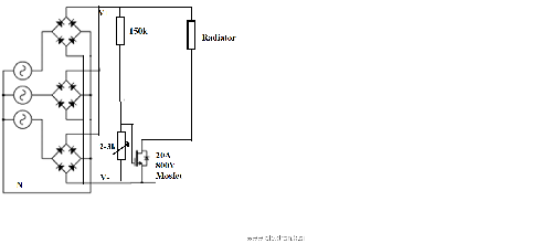

PrispevekObjavljeno: Sob Mar 22, 2025 12:56 pm    Naslov sporočila:   Odgovori s citatom
Razsmernik ne bo primeren, ker bo frekvenca in napetost krenila in bo samo odklopil, kar pa pomeni, da bo turbina pobegnila v obrate.
Oljni radiator bi ustrezal le delno, če bi moral delovati kot breme na polno, je njegova površina premajhna, da se ne bi pregrel, tako da je neustrezen iz več razlogov, tudi že omenjena teža in dejstvo, da jih tam najbrž ni za dobiti.
Jih moraš uporabiti 3 kose po fazi oz. primerno maksimalnemu bremenu.
Sam bi jih uporabil tako.
Če ni radiatorjev uporabiš žarnice, reflektorje ipd.
Še bolje pa je tak "regulator" uporabiti na koncu linije, kot stabilizator (pre)napetosti.
Reže špice, ko je napetost preko 230V AC.
Strošek takega regulatorja je 20€.
Regulacijski del lahko podvojiš in gor daš tudi bojler ipd. in mu nastaviš nižjo napetost pri kateri se proži.

Ne vem kakšen razsmernik imaš v mislih, frekvenca nima pomena, ker se razsmerniki napajajo z enosmerno napetostjo. Da razsmernik odklopi, bi le v primeru previsoke napetosti, tako da ja, še vedno je potrebno poskrbeti za "zbijanje" napetosti generatorja, če ni bremena, da vrtljaji ne pobegnejo.
Principelna shema, ki si jo pripel, je dobra rešitev in preverjeno deluje. Sam sem za svoj agregat, ki je sicer 1F, naredil 3 stopenjsko bremensko zaščito za zbijanje napetosti. Nisem uporabil MOS FET tranzistorjev tudi ne IGBT, ki bi bili veliko bolj primerni kot MOS FET... ampak en 30A 1000V 3F bridge tranzistorjev iz enega starega frekvenčnika, notri so NPN močnostni tranzistorji, ki se na močnem delu obnašajo enako kot IGBT, če je bazni tok zadosten, da tranzistor popolnoma odpre. Ker gre za zbijanje kratkotrajnih prenapetostnih konic, sem za bremena uporabil 3x 50ohm DIY upore, ki se vklapljajo pri vrhni DC napetosti 345V, 350V in 355V. Napetost iz generatorja je najprej usmerjena z gretzem, nič glajena in ta DC napetost je potem obremenjena s temi upori. Da tranzistorji ne preidejo v linearni način obratovanja, sem dodal 2V histereze, tako se pri aktivaciji večinoma dogaja žagasto rezanje vrha sinusoide. Ta način omejitve prenapetosti sem naredil izključno za zaščito pred previsoko napetosjo za zaščito občutljivih porabnikov. Prenapetosti se zgodijo kadar obremenitev iz polne pade na nič ali kaj podobnega, ker je regulacija AVR ali kakršna koli že je, lahko prepočasna.
Za bremena te MHE bi lahko uporabil podoben princip, ne bi pa kompliciral, bi se držal nekaj kar preverjeno deluje v tistih razmerah, bi kvečjemu izboljšal in ohranil preprostost, da lahko popravlja nekdo, ki nima visokega znanja na tem področju.

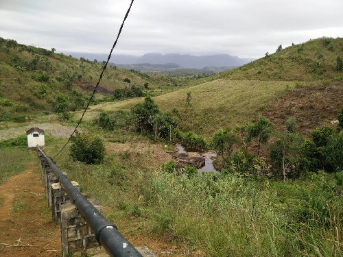

Malo sem gledal na earth kje bi bila ta MHE in sem našel tole, drugega kot cevovod v okolici ni videti
Google earth lokacija
Bolnišnica je nekaj 100m severovzhodno, šola je na vrhu hriba 1km severno, od šole zahodno 500m pa vidim ene celice in stolp, ki bi bil mogoče bazna postaja?
Pri ogledu scene ne pozabite da je to na južni polobli in sence padajo na jug, ker je sonce severno Wink

Diode priključene na N v podanem radiator vezju ne bodo nikoli prevajale, če le ne bodo fazne napetosti čisto nenormalne. Trifazni mostič normalno vsebuje zgolj 6 diod in nima priključka N.
Bo kar prava lokacija. Imaš dobro oko, sam jo nisem našel, čeprav je Janez rekel, da je od vasi oddaljena cca 1km.
Glede moči sem pa tudi v dilemi, saj po velikosti ne more biti večjo od nekaj kW, a ko imajo dovolj vode, poganjajo z njo žago za razrez hlodovine katere moč je pa ??kW.
Kot sem napisal, več podatkov izvem v Aprilu 2025

Od oka je to 11kW generator. AVR pa seveda je prepočasen ob naglem odklopu bremena. Načeloma nimajo demagnetizacije rotorja in potem pač traja, da napetost upade.
Načeloma je čisto vseeno, kaj je gor. Mos se samo lažje hladi, ker se manj greje in rabi manjši "bazni tok".
Poleg tega ima lastno napetostno referenco, tistih 4,5-5V, ki jo lahko izkoristiš.
