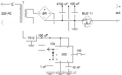

Objavljeno: Tor Nov 14, 2006 10:08 pm Naslov sporočila: |
Prvič:
tole po moje ne bi delovalo. Saj je tranzistor enosmerni ventil (v tvojem primeru). Kot iz elektrotehnike vemo, da enosmerni tok teče od + proti - mu buz11 to ravno preprečuje.
Drugič:
Zakaj 10A usmernik, če je za rezanje stiropora dovolj že 4,5V baterija in košček cekas žice?

Objavljeno: Tor Nov 14, 2006 10:21 pm Naslov sporočila: |
kaj pa če bi vzel samo trafo in na sekundar dodal vezje s triakom ter spremenljivim kotom proženja?

Objavljeno: Tor Nov 14, 2006 10:34 pm Naslov sporočila: |
damo je napisal/a: |
kaj pa če bi vzel samo trafo in na sekundar dodal vezje s triakom ter spremenljivim kotom proženja? |
Morda se malce bolj "simpl"
Trafo in na primar(220V) regulator za luc

Objavljeno: Tor Nov 14, 2006 10:35 pm Naslov sporočila: |
Tranzistor bi verjetno moral dati v + vejo napajanja, potem pa bi verjetno delovalo.

Objavljeno: Tor Nov 14, 2006 10:40 pm Naslov sporočila: |
Na sliko nisem vrisal:
Na vsako stran 7812 dodaj po en 100nF kondenzator čim bližje stabillizatorju.
Hmm, opažam da sem precej preveč zakompliciral kot bi lahko bilo...
V TIMu je bilo namreč podobno vezje za "napravo za vžiganje raketnih motorjev" pa sem samo malo predelal.
Sicer že imam en napajalnik 5A narejen z LM338, ampak krajša žička 0,5 mm cekasa precej hitro potegne nad 5A.
@int47: Tako je potem vredu?

Objavljeno: Tor Nov 14, 2006 10:55 pm Naslov sporočila: |
Na hitro sem pogledal še NE 555 del in zgleda OK.
Bi bilo pa dobro dodati še kakšno varovalko.

Objavljeno: Sre Nov 15, 2006 10:25 am Naslov sporočila: |
TEHNIC, resno razmisli o predlogu Roberta.
Preizkušena zadeva... dela odlično. Transformator že imaš dodaš samo tanajcenejši regulator za luč na primar. Na sekundarni strani pa samo varovalko in direktno cekas.. ali jeklenico.. struno od kitare... karkoli.

Objavljeno: Sre Nov 15, 2006 11:10 am Naslov sporočila: |
Za rezanje stiropora je potrebna neka določena temperature, ki je ni potrebno regulirati. Rešitev za določeno temperaturo je več:
uporabiš uporovno žico z večjo upornostjo,
uporabiš malo daljšo uporovno žico (20 cm ima dvojno upornost kot 10 cm),
v serijo z žico vežeš primeren upor, (najenostavnejša rešitev)
na sekundarju transformatorja narediš odcep: odstraniš zaščitno izolacijo. Z voltmetrom pomeriš napetosti na različnih žičkah,....in pri primerni žički narediš odcep.
MOND je napisal/a: |
...Transformator že imaš dodaš samo tanajcenejši regulator za luč na primar. ... karkoli. |
Najcenejši regulator ne bo dober. Transformator ima induktivnost, zato sta napetost in tok skozi njega zamaknjeni. Navaden (najcenejši) regulator tega ne more krmiliti. Potrebno je vzeti regulator za induktivno breme.

Objavljeno: Sre Nov 15, 2006 2:18 pm Naslov sporočila: |
Sam režem stiropor na način kot ga je omenil robert. 24V/300W transformator, na primaru vezan regulator in stvar funkcionira perfektno. Režem pa z jeklenico 0,8mm.

Objavljeno: Sre Nov 15, 2006 3:08 pm Naslov sporočila: |
Ja...problem je da imam transformator 10A 12/6V z že vgrajenim usmerniškim moštičkom, in je sestavljeno v celoto. Ati to uporablja za polnjenje akumulatorjev pa ne smem vzeti samo transformatorja.
Naredil sem tudi pirograf in rabim dokaj nizko napetost, precej pod 6V.
V tem primeru bi lahko uporabil mojo shemo ...

Objavljeno: Sre Nov 15, 2006 4:02 pm Naslov sporočila: |
Atijev transformator vklopi v regulator za luc (dimmer), pa bos imel tocno to, kar so ti drugi predlagali, brez modifikacij. Grelcu je vseeno ali deluje na AC ali DC.

Objavljeno: Sre Nov 15, 2006 5:37 pm Naslov sporočila: |
Aha, pa se to: moj odgovor temelji na predpostavki (postavljeni zaradi izredne skoposti tvojih informacij), da ima atijev transformator na sekundar dejansko obesen samo usmerniski mosticek in morda se kaksen kondenzator. Ce je za tem se kaksna elektronika za regulacijo polnjenja (npr. tokovna ali napetostna omejitev, timer, itd.), tvoja naprava najbrz ne bo delovala.
