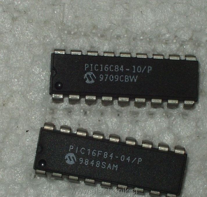

Prvi je bil če se ne motim 16C84. (mislim, da imam če primerek ali dva v predalniku) Imel je le 36 SNR. Programi pisani za "C" so bili direkno vpisljvi v "F", le en konfiguracijski bit, mislim da PWRTE je bil invertiran.

Našel Wink

Silvo je napisal/a:
Sem preveru.. Rolling Eyes
Ja seveda..
Verzija 16C84 je vsebovala še EEPROM namesto EPROM-a (vsaj tako piše v specifikaciji) in je prišla na trg marca 1993 .
PIC16F84 kot prvega v FLASH tehnologiji pa ga je Michrochip vrgel na trg augusta 1996.
LP GJ
