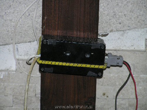

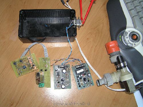

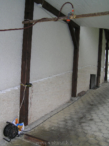

Po dolgem času spet odpiram temo o preganjanju mačka z avtomobila. Povdarjam, da je moj namen striktno preprečevanje škode, ki jo maček povzroči na avtu in ne kakršno koli mučenje živali. Vsekakor se pri tej izvedbi maček lahko sam odloči, ali bo deležen tuša ali ne Wink Problem te metode je zaenkrat zgolj v omejenem temperaturnem območju delovanja. Če je stvar efektivna sporočim čez nekaj dni, do takrat pa tri slikce.
Lp, Matic

Zanimiva stvar. Kaj pa imaš ti dve ploščici z nekimi lečami? IR in še kaj?

Tisti dve leči sta IR oddajnik in sprejemnik. Vsekakor nameravam stvar pod nulo ugašat. Na praskanje sem pa tudi pomislil. Ampak računam, da se bo to zgodilo samo še enkrat, ker do sedaj ga itak vedno popraska ko pleza dol in mu spodrsne Sad

Zelo dobro si se tole spomnil, ni kaj. Skrbi me edino, da bo voda špricala z avta na napeljavo. Upam, da je precej dobro zatesnjena.

Če boš samo ugasnil s tem nisi rešil ničesar ... cevi in ventil ti bo led razgnal v vsakem slučaju. Wink

a bi lahko za božjo voljo umaknil tale kabelski podaljšek izpod tuša, no.
vsaj to te prosim, razen če načrtuješ elektrekucijo mačka (kar tudi ni slaba ideja, le FID stikalo najprej obidi).
