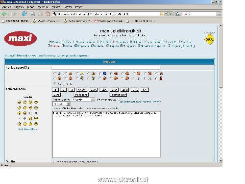

Enostavno. Stisnes tipko <Print Screen> in potem v kaksnem graficnem programu das ukaz paste in ze imas sliko zaslona !

SimonS je napisal/a:
Koliko razumem ima Adi instrument s serijskim izhodom. Sliko, ki jo prikazuje pa bi rad spravil na računalniški monitor.
