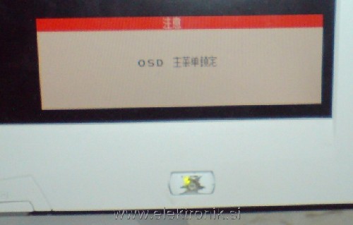

Na popravilu imam LCD-ja Philips 170S4 FG/00 Z.
Napaka je ta, ko ni priključen vga kabel se pojavijo na zaslonu kitajske črke.
Če pa je vga kabel priključen pa se pojavi samo OSD + kitajske črke.
Bral sem na internetu, da je to kar pogosta napaka pri teh modelih, ampak rešitve nisem našel.
Je imel mogoče kdo kakšen podoben problem oz. če pozna kdo rešitev?

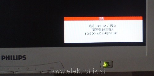

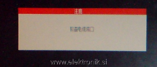

PrispevekObjavljeno: Sre Jul 18, 2007 7:32 pm    Naslov sporočila:   Odgovori s citatom
Gre za okvaro monitorja. Prilagam slike za boljšo razlago. Ko dam signal iz računalnika oz. prenosnika se ne zgodi nič, samo osd se pojavi za par sekund in zgine. Tipka tudi nobena ne prime na lcd-ju:?
Zadevo sem tudi odprl in premeril napajalnik in je vse ok. Tudi ostali deli so videti povsem normalni.

PrispevekObjavljeno: Sre Jul 18, 2007 7:38 pm    Naslov sporočila:   Odgovori s citatom
Poizkusi v nastavitvah monitorja malo zmanjšat resolucijo. Za marsikateri 17" monitor je 1280 x 1024 malce preveč ... Wink
Lahko pa poizkusiš tudi kakšno kombinacijo pritiska tipk, ki ga postavi na tovarniške nastavitve. To je ponavadi omenjeno v navodilih.
