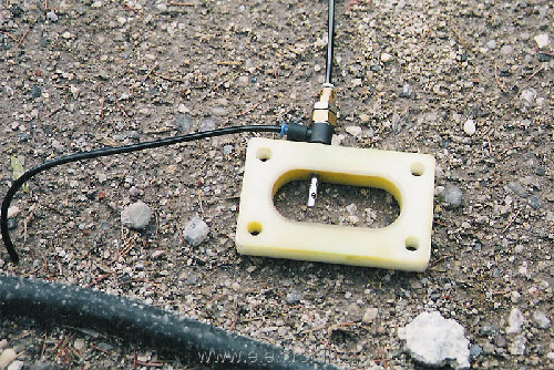

Zadevo dokaj dobro poznam a z nitrom je preveč možnih problemov.
Imel sem yugo z 109km + 45 km nitra in to leta nazaj, ko se folku v sloveniji še sanjalo ni, kaj je to. Saj ko stisneš, je super, ampak ko ti npr. pušča kaka cev (sem bil cel teden rahlo zadet, preden sem ugotovil, kje pušča
Laughing ),potem če bombo preveč napolniš z tekočo fazo, ti lahko gre v zrak, v primeru nesreče sploh ne upam pomisliti,....
Na sliki je home made šoba za mešanje nitro/bencin za dvojni vplinjač od yuga:
 Velikost datoteke:  211.17 KB
 Pogledana:  10 krat
