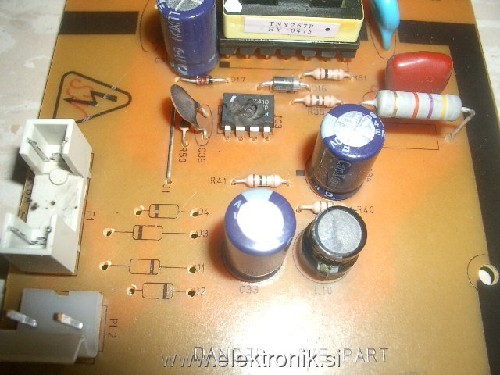

imam težavo, nevem kateri čip mi je skurilo, ker se ne vidi več celotna oznaka. Je pa na primaru napajalnega vezja DVD predvajalnika Matrix Divx 2600.
prilagam slike in prosim za pomoč,
Hvala

Lahko je UC3842P. Na tem mestu dosti uporabljan chip. Od oznake je ostala le črka P, ki pomeni plastično DIP ohišje.
Lahko je skurjeno še kaj drugega. Tisti elektrolit spodaj desno (črna izolacija) ima precej ozek rob izolacije. Tako ozek je ponavadi po pregretju.

Lahko bi bil TEA1523. (tega sem nazadnje "našel" v eni Elti)
Poglej tipično aplikacijo ter jo primerjaj z vezjem. Pdf lahko snameš tukaj.

tisto po mojem ni elektrolit ampak dušilka

Tisto črno ni elektrolit, pač pa tuljava/dušilka z oznako na PCB-ju L10.

-Ja, tisto je tuljava.
-UC3842P ni, ker ima na 6. pinu izhod, ta ki pa je v vezju, pa nima 6. pina, zanimivo.
-Tea1523 tudi ni ker ima na 6. pinu source, ta pa nima 6. pina.
Hmmm...ima kdo slučajno takšen predvajalnik?

Odlotaj skurjeni chip. Včasih spodaj na chipu kaj piše. Koliko pa je part number na tiskanini? Včasih se po tem lahko načrt najde.
Chip ima verjetno optocoupler za feedback vgrajen, zato manjka pin (izolacija). Ne spomnim se, da bi v praksi videl v napajalniku chip z manjkajočimi nogami. Neka eksotika.
Od logota proizvajalca je ostalo nekaj. Proizvajalci: http://www.elnec.com/support/ic-logos/?method=logo . Mogoče je proizvajalec Aura Vision?

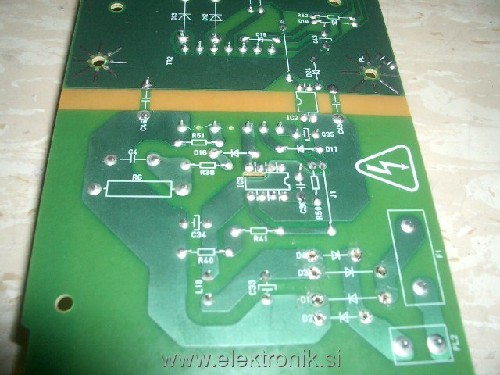

OC za feedback je dobro viden (njegova oznaka na spodnji strani PCB) na drugi fotki. Čudi me, da ta chip, ki ima očitno vgrajen tudi močnostni driver, nima nobenega hladilnika.
frogy, poskusi najti zgornji del čipa! Siguno rožlja nekje v ohišju DVD predvajalnika.

Manjkajoci pin v stikalnih napajalnikih ni eksotika. Uporablja se za povisanje prebojne napetosti, ker interni tranzistor preklaplja napetost direktno na omrezni liniji (napetosti dosegajo in presegajo 600V).
Primer: http://www.powerint.com/PDFFiles/tny264_266_268.pdf
Feedback (optocoupler) v istem cipu bi precej podrazil cip. Na ta nacin lahko reklamirajo poceni switch IC.

Sem odlotau, odzadaj piše samo: CHINA, najbrž država proizvajalca.
Številka plate pa je : 12PW2600PI, sem malo pobrskal po googlu, pa mi je nekaj v cirilici ven vrglo.
