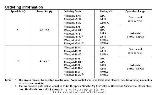

Ta zadnja številka mislim da pomeni maksimalno frekvenco v kHz pri kateri še deluje, tako da 8 z 16 lahko zamenjaš. 16 z 8 pa le, če deluje na frekvenci nižji od 8 MHz.

Atmega8L-16 ne obstaja. Glej priponko.
Lahko zamenjaš, samo frekvenca delovanja in napajalna napetost mora ustrezat obema.
