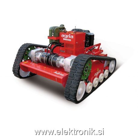

Da ne odpiram nove teme. Namreč iščem nekoga (sam nimam nič pojma o tem), ki bi mi svetoval, sestavil in dobavil komplet elektronike za daljinsko vodeno kosilnico močnejše izvedbe. Pogon bi bil "tankovski" sistem na dve gosenici z 2x 2kW in 48V motorjema (lahko tudi to kje dobimo ugodno?). Skupna teža stroja za strmine bo max. 650kg.
Pogon kosilnice pa bi bil motorni.
Hvala za svetovanje, predloge in ponudbe na ZS.
Spodaj povezava podobne izvedbe.
http://service-machine.ch/tondeuses-telecommandees/1804-product.html
http://www.commercialoutdoormachinery.co.nz/media/1609/agria-9600-specification-sheet-2016-992296_9600_011_and_9600_111_gb_11_2016.pdf

Če sem prav izračunal te že gotov stroj pride cca 1500€? - NAPAKA. Pravilno 33ooo€.
Sem zamenjal Švico in Češko ;) se zgodi.

to je 32000 EUR
https://www.alibaba.com/product-detail/china-factory-hot-sale-tracks-for_60661470726.html
https://www.ebay.com/sch/i.html?_from=R40&_trksid=m570.l1313&_nkw=Tank+Car+Kit+Chassis&_sacat=0
še bolj elegantno predelaš na RC
f:1&frcectupt=true" target="_blank">https://www.ebay.de/itm/POWERPAC-RC360-RAUPENTRANSPORTER-RAUPENDUMPER-DUMPER-MINIDUMPER-2018/360407226019?epid=22019806820&hash=item53e9f1d6a3:g:K-EAAOSwPcVVhD8x:rk:2Razzf:1&frcectupt=true

Iz kitajske je problem, ker nimajo CE certifikata. Tam stane komplet podvozje z elektromotrjema in daljinskim upravljanjem ter brez kosilnice, 2500 USD. Ampak kot rečeno brez EC je problem v UVOZU. Zato iščem rešitev pri nas.
Torej potrebujem nekoga, ki bi mi naredil komplet elektroniko.

Ne sploh ne bi prodajal, zase potrebujem, ker imamo neko posestvo z izjemno strmino in nikoli ne dobiš nikogar da bi pokosil, je pa veliko in nemogoče za traktor. CE mora bit,b ker ne prideš skozi carino v Evropi, to sem dal preverit. To (samo podvozje z E motorjema) bi mi bilo seveda najlažje iz Kitajske uvozit in sem za 5K naredil kompleten stroj (tukaj opremimo z mulčarjem in bencinskim motorjem).
Dejstvo je, da res ne vem kako se to sploh naredi, zato iščem ljudi, ki bi bili pripravljeni to naredit, seveda za $$$$. Mogoče pozna kdo tudi kako podjetje, ki bi bilo pripravljeno.
