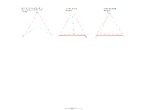

Naj k temu dodam še nekaj.
Najneugodnejša varianta je, ko je ob izpadu nevtralnega vodnika samo ena faza bistveno bolj obremenjena. Takrat bo vse kar je takrat priklopljeno na ostalih dveh v glavnem spustilo dim, saj je v tem primeru na obeh manj obremenjenih fazah napatost lahko zelo blizu 400V.
Skušal sem celo situacijo ponazoriti tudi grafično.
 Velikost datoteke:  24.67 KB
 Pogledana:  14 krat

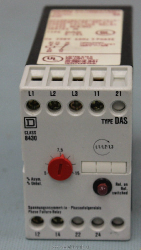

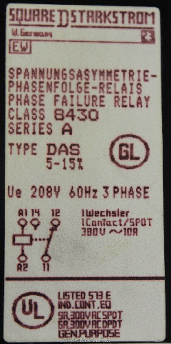

PrispevekObjavljeno: Sob Sep 24, 2016 4:57 pm    Naslov sporočila:   Odgovori s citatom
Kako delujejo zaščitni releji, ki nimajo nase priključenega N vodnika?
Primer starejše serije v priponki.
lp.

Ta zaščitni rele je namenjen simetričnim porabnikom. Zazna medfazne napetostne nesimetrije višjih vrednosti kot so nastavljene, seveda zazna tudi izpad faze - največje možne nesimetrije. Ni namenjen zaščiti ob izpadu nevtralnega vodnika.
