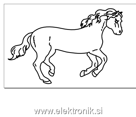

Vidim, da po večini vsi štrihate samo originalne datoteke, nobeden se ne ukvarja kaj dosti z optimizacijo in popravki slik..
Tukaj je konj, pravkar poštiman. Nisem ga še preizkusil na jajcu.

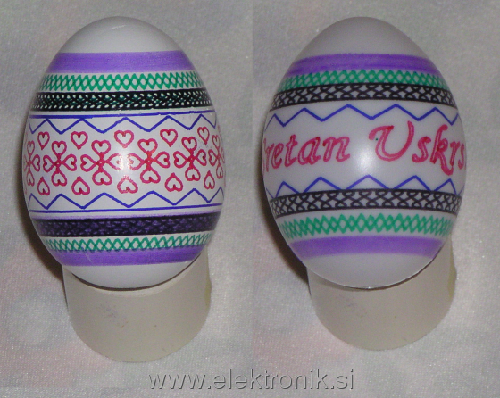

Zopet govoriš tja v en dan! Sem ti rekel že pri izdelavi jajcomata, da ni tako kot ti misliš.
Tukaj je video malo drugačnega strojčka na delu. Ker imam drugačne steperje, sem moral še poseči v SW (driverje) in še kaj.
Dva motiva od mnogih.
