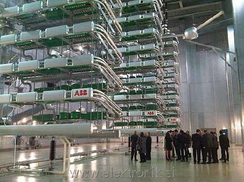

Tole je en večjih DC/AC inverterjev, ta napaja (baje) celotno Sardinijo. Vhodna napetost 500 kV (DC)

kje pa dobijo 500 kV DC
A po kablu iz italije?
Sem slišal, da za dolge podvodne kable uporabljajo dc napetost ker lahko spravijo čez več energije in ima manjše izgube kot pri AC.

Bo držalo. Tudi po kopnem na velike razdalje uporabljajo DC, ker je manj izgub. AC ima to prednost, ker je enostavno in poceni višati oz. nižati napetost.
https://www.energy.siemens.com/hq/en/power-transmission/hvdc/applications-benefits/configurations/long-distance-power-transmission.htm
Še malo čtiva:
https://en.wikipedia.org/wiki/High-voltage_direct_current
Če pogledate mapo na pripetem wiki, se vidi, da sta s Sardinijo dva HVDC linka.

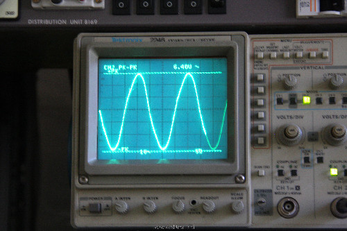

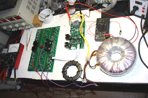

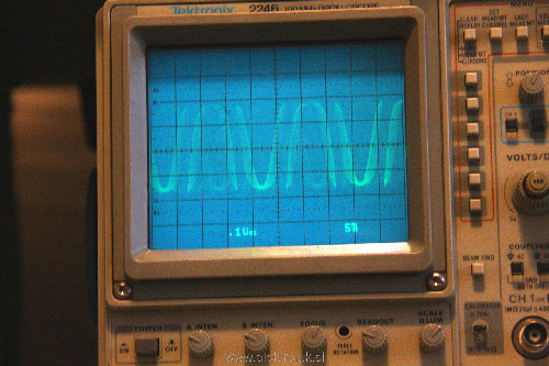

Moj "mikro" inverter (v primerjavi z zgornjim) počas napreduje, sinus je zaenkrat dokaj pravilne oblike, tokovna zaščita deluje - vsaj zaenkrat mi ni uspelo odkuriti fetov na testni plati. Še vedno pa rešujem vprašanje zamrznjenega ASIC procesorja. Njegovi kreatorji so naredili tako, da pri tokovni preobremenitvi po petih poskusih dviga sistema povsem zamrzne. Se pravi, ko mu pošlješ impulz preobremenitve, izklopi izhodne PWMje (jaz sem zadevo podaljšal še na blokado driver čipov), nato čaka 16s, sedaj pošlje prve 100mS pulze na izhode in gleda preobremenitev. Če je prisotna gre spet takoj v izklop PWMja, sicer nadaljuje z rampo soft starta. Po petih neuspelih poskusih (5x 16s) gre v totalno zamrznitev. Enostaven reset ni možen, ker nima takega vhoda... Podobno je pri napetostni zanki, samo da so tam časi drugačni. Recimo če ti mrkne kaj v povratni zanki za stabilizacijo/regulacijo napetosti ...
Ampak problem zamrznitve je sedaj postranskega pomena, najbolj pomembno je da zaščite delujejo.

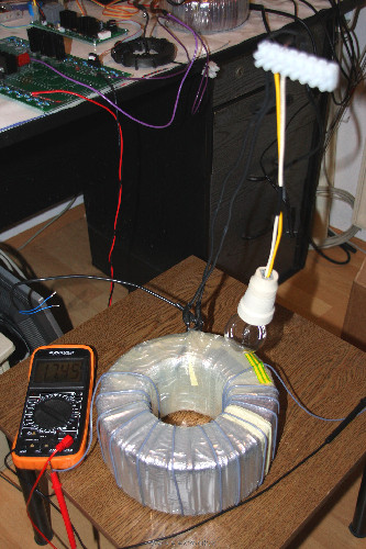

Trenutno testiram samo z enojnim mostom (4 feti) na cca 2.5 kW toroidu kjer je mirovni tok z mojo dušilko 140mA @ 51v DC (cca 7,14w) Very Happy

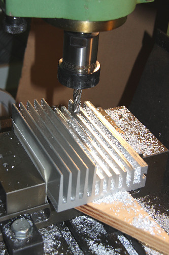

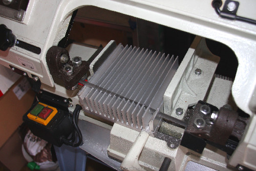

Včeraj sem končno dobil ene prevelike hladilnike, ki jih je blo treba mal oskubit ... Very Happy

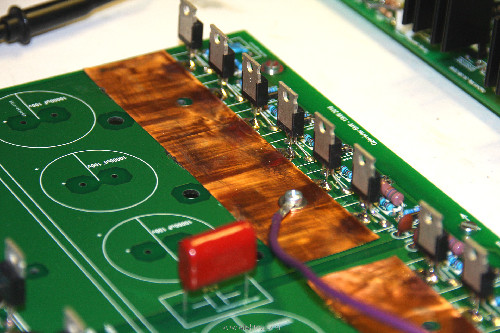

PWM izhod is ASIC procsorja, oziroma na izhodu driver čipov
 Velikost datoteke:  591.23 KB
Testi temperaturne, napetostne in tokovne zaščite ...
 Velikost datoteke:  757.07 KB
heavy metal ... :)
 Velikost datoteke:  339.16 KB

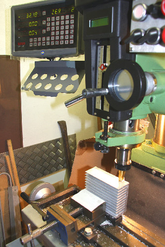

Mal je treba poravnat, žaga ne odreže čist ravno

Oblika napetosti na 230v izhodu

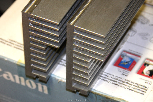

Rebra so ogromna, delam prostor za 10000 uF kondije

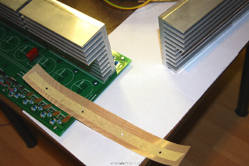

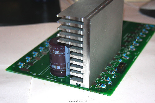

prvi dve rebri
 Velikost datoteke:  371.18 KB

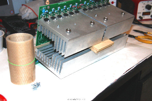

.. recimo da bo nekak
 Velikost datoteke:  305.25 KB

Bodi pozoren na razdaljo med Alu hladilnikom in Elektrolitom.
Še predlog:
Tranzistorje montiraš na blok iz Al ali Cu ki tranzistorje povezuje z hladilnikom, ki je vzporeden z PCB. Tako lahko uporabiš velik hladilnik (mogoče potem ne potrebuješ prisilnega hlajenja).

Peter, razdalja do kondijev je 10 mm, ter zgoraj nad kondiji kak milimeter manj.
Na tiskanino grejo na različne potenciale trije hladilniki, dva 135 mm dolga, ter en dolžine 278 mm. Kar tako dolgega rebra te oblike nimam, bo sestavljen iz dveh krajših reber.
Tranzistorji so priviti direktno na hladilnike zaradi čim boljše disipacije toplote, prav tako so direktno na hladilnike priviti dovodni/odvodni kabli kr velikih! presekov. To mi sicer ni najbolj všeč zaradi ogromnih tokov in slabše prevodnosti alumunija, ampak glede na to, da je polni del rebra debel 10 mm, bom zaenkrat pustil tako. V obstoječem manjšem inverterju, ki je v trajnem pogonu že nekaj let in napaja celo hišo, so hladilniki krepko tanjši in tudi manjši. Do sedaj tam še ni blo problemov tudi pri porabi med 6 in 8 kW ne.
Brez prisilnega hlajenja nebi upal, sicer se bo pa v praksi potem pokazalo. Do nekje 2-3 kW ni problem, pri vičjih odjemnih močeh pa se temp. rebra hitro dvigne čez 50 ºC. Računam da bo na teh veliko (1x) večjih rebrih nove močnostne plate situacija malenkost boljša. Sicer sem zanjo naredil ločeno regulacijo ventilatorjev, ki jih zna vodit s spremenljivo hitrostjo, pač glede na temperaturo. Ne vem pa še kako uspešno bom lahko hladil ogromen 7.5 kW toroidni trafo. Verjetno bo zanj potrebno namestit več ventilatorjev, oziroma usmerit tok zraka na celotno površino.

Ja tole z tranzistorji direktno na Alu...
termično veliko bolje ampak kar se tiče varnosti in EMCja pa ,...
Ja če želiš imeti tranzistorje direktno na hladilnikih potem je tvoj pristop pravilen.
Pozabil pripisati, da moraš vrhove hladilnikov pritrditi vsaj med seboj z kakim... pertinaksom ali vitroplast, drugače se bistveno poveča možnost hladnih lotov.
V istem ohišju boš verjetno imel enega ali več ventilatorjev in podobno je verjetno še za transformatorje in dušilke, vse to lahko vibrira. Ker imaš hladilna rebra fiksirana samo v PCB se vibracije na koncu rebra "ojačajo".

Jep, hladilna rebra so od spodaj privita na PCB, zgoraj pa pride na njih privita kontroler tiskanina tako, da jih fiksira med sabo. Me pa jezi, ker anglež, ki je dal delat power tiskanino (dimenzije A4) je ni dal naredit na debelejšem vitroplastu. Sicer hladilniki jo bodo stabilizirali, vendar bo vse skup dokaj težko. Bom moral na sredi naredit neke teflonske podporne čepe ...
Ventilatorji: predvideni imam dve neodvisni - ločeni regulaciji. Prva bo vozila ventilator/ja na močnostni tiskanini, druga pa ventilatorje transformatorja. Kontroler tiskanina je hladna kot špricer Razz in ne potrebuje prisilnega hlajenja.
Problem je še škatla/ohišje. Iščem kak dovolj velik defekten MIG/TIG na kolesih!, v njegovo škatlo bi vse skup lepo šlo, sicer bom pa moral dat izdelat nekam, saj tako velikih orodij za krivljenje pločevine nimam.

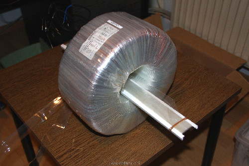

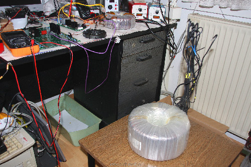

Nekaj se dogaja Very Happy
Zverina čaka na previjanje
 Velikost datoteke:  800.65 KB

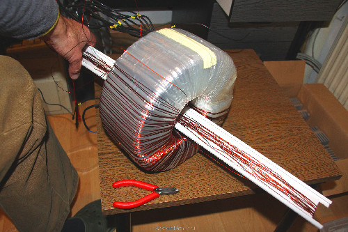

Najprej folijo dol
 Velikost datoteke:  674.66 KB
.. nato vsa sekundarna navitja
 Velikost datoteke:  900.16 KB

brac321, tako iz firbca me zanima koliko stane takšen toroid?
brac321
Pridružen-a: Sre 07 Okt 2015 18:49
Prispevkov: 72
Aktiv.: 0.61
Kraj: tam za potokom
PrispevekObjavljeno: Ned Okt 08, 2017 12:38 pm    Naslov sporočila:   Odgovori s citatom
Nebi vedel d'oh!
Tale je Siemensov, mene je prišel dobrih 170 € dostavljen na dom, rabljen (kot nov), iz Nemčije.

kaj pa boš s to tanko žico?
Boš navijal bifilarno trifilarno...Smile

Navil jo bom na kolute, vstran je sigurno ne bom vrgel Very Happy
Novo navitje bo 70 ali 100 mm2. Kako bo navito ta trenutek še ne vem, ker še nimam ustreznega vodnika. Lahko da bo enojno (70 mm2) ali pa bifilarno/trifilarno (3x 35 mm2). Odvisno kaj bom uspel dobit. Kablovje v trgovinah je drago kot žafran Speak to the hand
Nizkonapetostno navitje bo imelo 21 ovojev, za kar potrebujem 9-10 m Cu vodnika 70 ali 100 mm2.
odvit trafo ...
 Velikost datoteke:  756.73 KB
