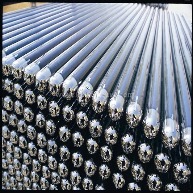

Naparjen obroček visokoreaktivne kovine Smile
Razlika je samo v vrsti plina, kateremu nižaš tlak. Pri čistem kisiku je vakuum pogojen samo z močjo vezave v kovinski oksid, pri mešanici plinov-zraku pa pogojen tudi z količino inertnih plinov, ki ne reagirajo in tako ne morejo znižati tlaka.
http://upload.ecvv.com/upload/Product/200801/C2007101191923555203_solar_vacuum_tube.jpg
Zanimivo da se podobna metoda uporablja pri vakuumskih sončnih kolektorjih.

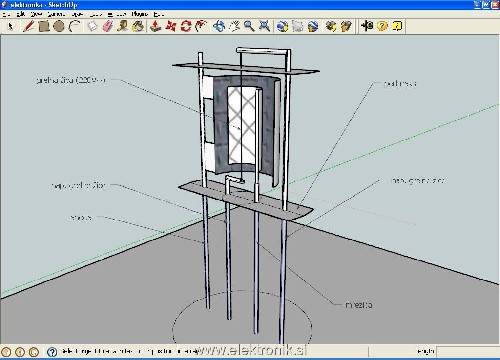

Ko sem se izkopal iz gore papirjev in idejnih skic sem izrisal tole kot idejni načrt:
Steklovino sem dobil v Metalu ravne (menda so imeli staro zalogo, ki je niso porabili..) Shhh , grelno žico pa iz 60W žarnice.
Pločevino za anodo se iščem, prav tako tudi dovolj tanko žico za krmilno mrežico.
Zaenkrat še nisem imel težav, razen pri steklovini Confused
Počasi napredujem Mr. Green

hmm.. kaj če bi nitko raje vzel iz avtomobilske lampe? Raje več toka kot višja napetost. Gradient el. polja in te reči znajo zakomplicirat delovanje.

aly je napisal/a:
aly hvala. Torej popravljam: grelno žico bom vzel iz "varnostne žarnice", tiste na 24V.

Hja, sem že nekam prilezel. Izdelan imam anodni valjček, ter del zunanjega steklenega ovoja. Trenutno še iščem primerno trdo in dovolj tanko žico za notranje komponente (za pričvrstitev grelne žice, anode, krmilne mrežice,....).
V prihodnjih dneh načrtujem še izdelavo vhodnega ustnika (žica->steklo). Sem si vzel čas....Smile
Počasi napredujem in upam da bom kmalu imel kaj za pokazat Smile
