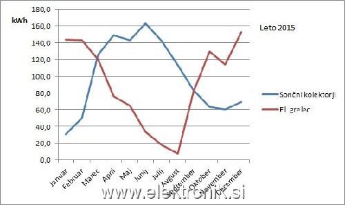

Pri nas "pokurimo" za dve družini (2 kopalnici, 2 kuhinji - 6 oseb) okoli 200 kWh mesečno. Pa ne ravno varčujemo.
 Velikost datoteke:  34.44 KB
Lojz

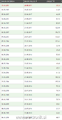

BojanR
Prispevkov: 693
Aktiv.: 3.31
Kraj: Vnanje Gorice
PrispevekObjavljeno: Tor Avg 15, 2017 8:50 pm    Naslov sporočila:   Odgovori s citatom
TČ imamo zdaj četrto leto. Prej smo imeli plinsko centralno. (Ne kar neke: Viessman)
Razlika je predvsem v tem, da centralna na plin ali olje velikokrat prižiga in ugaša, vmes segreje na 60 ali več °C. TČ sicer tudi povsem ugasne, v osnovi pa voda venomer kroži, zato so radiatorji stalno mlačni, nikoli vroči. Vsaj pri nas je tako.
In nikoli nsmo imeli tako enakomerno segrete hiše. Do TČ tudi nismo ogrevali garaže, zdaj jo temperiramo (ne seveda tako kot bivalne prostore).
Ogrevamo cca- 160m2. Hiša je stara 16 let, kar dobro izolirana, dobra okna.
TC je moči 11kW, mislim pa, da bi šlo normalno tudi s 7kW.
(To so max. moči ogrevanja, realno je max. el. moč naše okrog 9kW)
Realno temperatura dvižnega voda nikoli ne preseže 40°C, tudi v najhujši zimi ne.
Je pa TČ kombinirana z vgrajenim 190l bojlerjem in ko segreva sanitarno vodo, takrat seveda ogreva močneje.
Električni grelci v TČ se v štirih letih tudi enkrat niso prižgali, imam jih bolj zaradi varnosti, če bi kompresor odpovedal, da nismo na mrzlem.
Poraba TČ v poletnih mesecih je cca 5eur za sanitarno vodo (4 članska družina).
Poraba UNP je bila cca 2500-2700 eur/leto. Koliko je zdaj za elektriko pa ne bom povedal, raje priložim 2 letni izpisek računov.
Če rabiš še kakšen podatek/nasvet se javi na ZS, da ne bom več delal reklame.
 Velikost datoteke:  14.18 KB
 Pogledana:  39 krat

E, nekaj takega sem pričakoval.
Torej, v prejšnji hiši, dva gospodinjstva (no ja, 1 in 1/2), smo živeli trije, stara peč za CK je delovala pač 24/7, zaradi ogrevanja tople vode, pozimi pa smo se seveda tudi greli.
Fasada OK, okna skoraj nova, v enem nadstropju PVC, v enem lesena, ampak (skoraj) nova 2-slojna ali kako se že reče... Porabili smo na sezono cca 1200l kurilca ob zgoraj omenjenih zahtevah. Res je da čez dan, ko smo bili v službi se je temperatura v kurilni sezoni vzdrževala na cca 18 stopinj, pred prihodom pa se je dvignila na bivalno 22-24 stopinj do nekje 22. ure. potem nazaj na cca 18-19 do zjutraj, eno uro pred vstajanjem.
To se pravi, če me TČ, v štartu pride nekje 10-12k€ (ne vem ali je z montažo, ali ne, nima veze), potem porabim na leto še za cca 1k€ lepetrike (skoraj isto kot za kurilca čez celo sezono na prejšnji lokaciji). In če tudi jaz računam čez palec na 10 let (bog daj, da pri TČ nič ne crkne) je to min.10K + 10k = min.20k, prišparam nič. Res pa je, da sva sedaj v hiši le dva, torej je vseeno 1x na dan manj tuširanja in vsaj za 1/4 manj ogrevanja.
V vsakem primeru bodo šli energenti gor, enkrat eni, drugič drugi, "tuht, tuht, tuht..."
Think.
Problem nabave TČ trenutno ne bi bil problem, ampak da jo imam samo zato, da jo imam, mi pa ni. V tem primeru lahko prihranim 20k€.
Mr. Green
