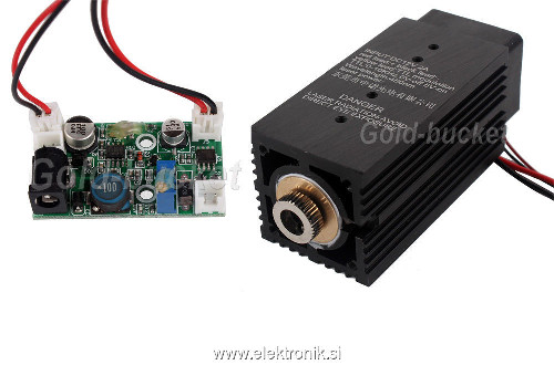

Rabiš vsaj nekaj takeg.

Za svoj CNC bi nabavil laser 2.8W 2800MW Blue Light 450nm.
Ali bo dovolj za zažiganje na les in kako bi rešil vklop-izklop laserja?
Ali gre to softwersko(uporabljam Mach3) ali mehansko na Z-osi?
Prosim za nasvet!Hvala

Z Machom boš moral uporabiti Z os. M03 ukaz namreč deluje tako, da se izhod prižge in čaka mislim da 10ms in nato se začne stroj premikati. S tem boš na začetku vklopa vedno dobil grdo piko. Mach ni ravno uporaben za laserje Wink
