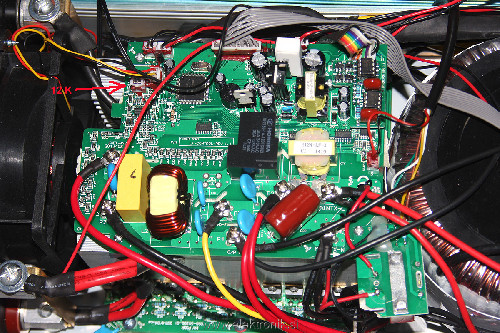

Sem razmišljal, da bi namazal tranzistorje na powerjacku z toplotno prevodno pasto pa nevem, če bo ok ker se elektrika prenaša preko alu hladilnika?

Hm, glede tokov sigurno ne bo najboljše.
Jaz sem prestavil prag proženja ventilatorjev tako, da sem dodal 12K upor vzporedno s tipalom (levo zgoraj na sliki). Za test dodaš upor - zatakneš kar v konektor (črni žici tipala). Če vrednost ne bo ustrezala tvoji plati lahko poljubno spreminjaš dokler ne boš zadovoljen.
Meni deluje tako, da se mi že pri manjših obremenitvah (nad 1kW) zažene hlajenje in to funkcionira vredu tudi pri tahudih obremenitvah.
Namašeš s pasto za dober termični kontakt, na zgornji del tranzistorjev pa pod vijak dodatno daš še kabelski čevelj, ki je električno dobro pritrjen na hladilnik?

Če bi blo par kosov to ni slaba ideja, ampak tle jih je 24 ...
