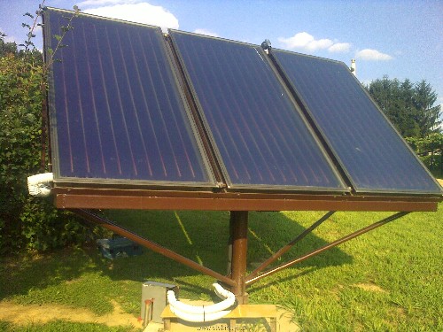

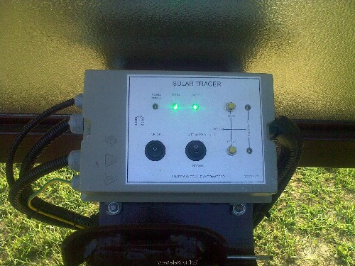

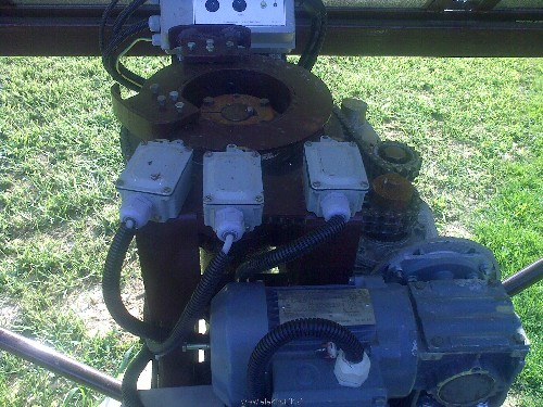

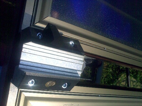

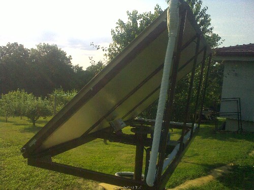

Silvotova aplikacija se je znašla v novem projektu.
Zadeva zaenkrat deluje odlično. Imam še nekaj popravkov okoli senzorjev, saj se ne postavi točno 90° na sonce ampak z malim zamikom.
Še nekaj slik:
 Velikost datoteke:  424.17 KB
 Velikost datoteke:  381.1 KB
 Velikost datoteke:  386.7 KB
 Velikost datoteke:  496.24 KB
 Pogledana:  16 krat
Motorski del in omarica bodo pokriti z inox pločevino.
 Velikost datoteke:  559.81 KB
lp, ElGrigon

- za natančnejše pozicioniranje na sonce sta sedaj upora na vhod 6 in 7 9kR in
uporabljeni LDR-ji so fi 12mm pod kotom 90° med seboj. Kot je lahko tudi manjši
~80°.
- LDR, ki kaže proti vzhodu je horizontalno zgoraj zatemnjen oz. ga sonce zatemni
preko pregrade. Funkcijonalno je sredi poletja, če sonce potuje čez senzorja
pravokotno in ju zaobide, tukaj odigra vlogo pregrada, ki zasenči LDR za vzhod.
