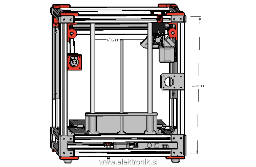

Whistle
 Velikost datoteke:  25.17 KB
 Pogledana:  15 krat

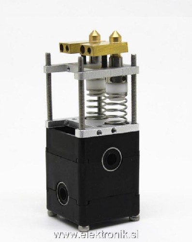

Hm Brane, dvojna glava je tudi interesantna. A misliš, da ima vodno hlajenje, ker je tako majhna?
Tudi ta s spodnje slike je zanimiva;) .
 Velikost datoteke:  30.35 KB

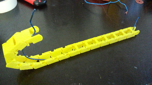

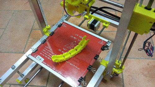

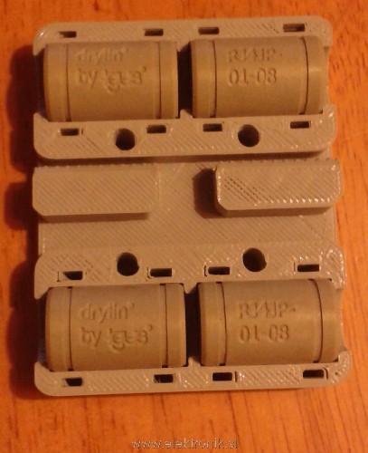

Supet narejeno. Spodnji in zgornji sloj zalivam dvakrat.
Veriga je enkratna. Dovolj robustna in enostavna za printanje. Nad pričakovanji.
Potrebno bo še zrisat vpetje na motor x osi in nadaljevanje na iztiskač.

boriskozjan
Prispevkov: 956
Aktiv.: 4.73
Kraj: Šmarje pri Jelšah
PrispevekObjavljeno: Pon Dec 19, 2016 5:07 pm    Naslov sporočila:   Odgovori s citatom
sam sem nabavil kar original, ni tako draga
https://www.aliexpress.com/item/10-x-20mm-1M-Open-On-Both-Side-Plastic-Towline-Cable-Drag-Chain/2015816515.html?spm=2114.13010608.0.0.XqwXLG
konci pa bodo seveda sprintani, ko zalaufa.

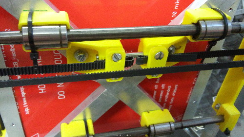

PrispevekObjavljeno: Sre Jan 04, 2017 4:05 pm    Naslov sporočila:   Odgovori s citatom
Je bil veseli december in nismo delali nič. V tisi trgovini sem dobil krasen kabel. Deset žilni.(to je nadstandard )
Mehanika bo kmalu nared. Še vedno pa čakam elektroniko. Upam ,da ni barka kam zavila s poti. Da niso mornarji preveč sbeer
Še nekaj fines bo treba....
