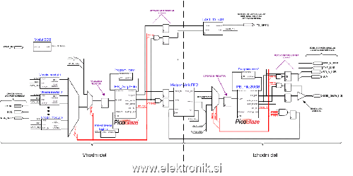

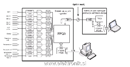

Sam sem imel tudi en design pred časom, kjer je bila količina podatkov enormna,
na mojo srečo pa v povprečju pod 1 MB/s. Če imaš v povprečju nad 1 MB/s, rabiš
High Speed USB (česar trenutno FTDI ne zmorejo), ali pa Ethernet ali FireWire.
Tudi sam sem se že spraševal, kaj bi bilo v rangu 1-10MB/s najboljša rešitev,
vendar še nisem prišel do zaključkov. Ima še kdo kak predlog?
Design takrat pa je izgledal nekako takole:
Sistem za zajem podatkov
 Velikost datoteke:  48.34 KB
 Pogledana:  19 krat
FPGA realizacija glavne enote
 Velikost datoteke:  53.47 KB
 Pogledana:  16 krat

alessio je napisal/a:
Tudi sam sem se že spraševal, kaj bi bilo v rangu 1-10MB/s najboljša rešitev, vendar še nisem prišel do zaključkov. Ima še kdo kak predlog?
Kolega na tem vezju na sliki uporablja USB 2.0 chip od Cypress-a. Če te zanima, lahko doma pogledam kateri chip je gor - tista stonoga spodaj.

alessio
Pridružen-a: Pon 04 Dec 2006 8:39
Prispevkov: 363
Aktiv.: 1.60
PrispevekObjavljeno: Pet Jan 25, 2008 10:50 am    Naslov sporočila:   Odgovori s citatom
aly, ja, me zanima in bi te prosil, če pogledaš kateri čip je gor.
