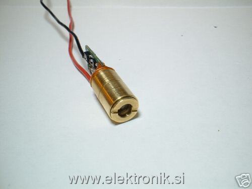

Imam en problem, velik problem... Nekaj sem se igral s tem laserjem, ga podrl in med obratovanjem vrtel trimer ki je na driver ploščici zadaj laserja...
Laser mi je crknil, hudič...Sveti zelo malo, skoraj nič...sem uničil to elektroniko? SadSad

Ne ! Po vsej verjetnosti si uničil laser.

Elektronike verjetno nisi skuril. Veliko bolj verjetno je, da je šla driverska dioda po gobe. Ali pa kristal. V zelenem laserju je notri IR dioda 5-10x večje moči kot je izhodna moč. Vse izgube so na kristalih, ki stransformirajo valovno dolžino malo gor, malo dol. Ti so izredno občutljivi na temperaturo. Če so bili prej dimenzionirani točno na mejo ... Rolling Eyes Ravno tako so diode dimenzionirane na meji. Vse to zaradi zmanjševanja stroškov. Kristali so dragi in včasih tudi težko dobavljivi.
Preizkusi zadevo z belim papirjem in kamero / fotoaparatom - mogoče je sedaj na izhodu nevarna količina IR sevanja Confused
Po moje je šla dioda. Moje sožalje...

Preden ga zaženeš (ali spraviš v vitrino) vseeno pomeri napetosti in tokove z multimetrom.
Lahko tudi odlotaš LD, najdeš priključke za driversko diodo in jo napajaš z nastavljivim konstantnim tokom... pri 200 eur vredni zverinici se že splača poiskati napako...
