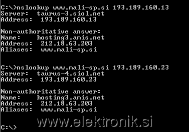

No, zdaj pa ze pretiravas ... seveda da dela, samo pravilno nastavi vse skupaj in POBRISI DNS CACHE (ipconfig /flushdns) ! Sicer pa: picture or it didn't happen ! Laughing
 Velikost datoteke:  7.52 KB
 Pogledana:  2865 krat

Očitno res!
Po 'ipconfig /flushdns' deluje! Laughing
Hvala!

taurus-1 ni primarni Siolov DNS.
TTL za www.mali-sp.si je na taurus-1 in taurus-2 en dan, torej bo potrebno ali pocakati ali pa POCISTITI DNS CACHE (bolj je ze tezko poudariti tako preprosto resitev Very Happy ).
taurus-3 in taurus-4 imata pravilne podatke.
