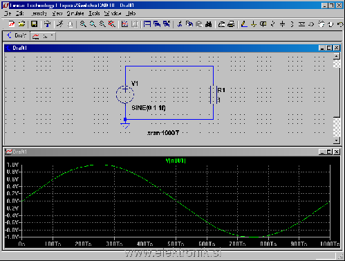

Katero verzijo pa imaš, jaz imam LTspice/SwitcherCAD III, version 2.24i, pa na grafu kliknem spodaj na merilo. Če vpišem čas manjši od 100Ks, mi izriše, za več kot 100Ks, pa ne, enostavno izriše samo do 100Ks. Kje si ti vnesel daljši čas?
Imel sem V2.22p, sem ravnokar naredil update na 2.24r. V obeh čas ne dela nobenih težav

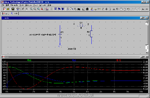

Mogoče kdo ve, kako v simulaciji nastavim neke začetne pogoje, npr. napetost na nekem kondenzatorju?
Za začetne pogoje imaš direktivo ".ic", o tem sem že pisal malo višje. Določiš lahko napetosti vozlišč in tokove v tuljavah

Kam pa se vpiše začetne pogoje z .ic ukazom? Sem probal v Edit Simulation Command oknu, pa ne deluje. Če izberem kondenzator tudi nisem našel možnosti da kaj vpišem, enako za vozlišče. Kje pa dobim oznake posameznih vozlišč?

Posamezna vozlišča mi je uspelo poimenovat, začetno napetost v vozlišči pa še vedno ne znam nastavit, poskusil sem pisat v .net file, ki ga generaira, pa se na shemi ni izpisalo nič takega kot tebi Confused

Sem našel, edit->spice directive

".op" klikni...

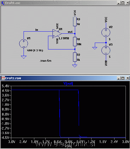

Zanima me, kako lahko izmerim prenosno karakteristiko primerjalnika s histerezo? Rad bi, da mi izriše histerezo.

Namesto časa daš vhodno napetost na X os...

Ja to sem dal, ampak ne dobim histereze. Dobim prenosno karakteristiko navadnega komparatorja. Pognal sem pa DC sweep analizo.

Histereza se ponavadi določa s kako povratno vezavo, brez tega bo komparator samo preklopil pri neki napetosti...
Sicer pa namesto DC raje daj transient analizo, pri tem oblika vhodnega signala niti ni bistvena (1kHz sinus bo čisto v redu).
DC sweep je bolj kilav, ker precej stvari poenostvavi (linearizira), zato se ga po možnosti izogibam.

@gumby hvala! Wink Analiza me je "nesla".
