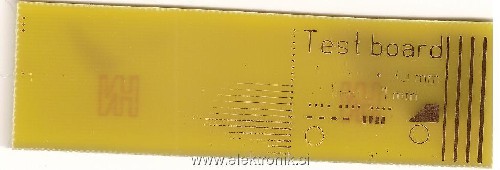

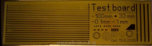

Danes, ker sem imel vse sestavine, sem se spravil zraven in tukaj je povzetek:
Glavne stvari
-osvetljevanje z varčno žarnico 25W. Čas 10 minut. Razdalja 5 cm.
-vodikov peroksid in solna kislina voda 1:1:2
-natrijev hidroksid iz HTE (granule)
-ink jet printer 2 foliji
-steklo fajn stisnjeno na ploščico in folijo
-vse sestavine nove in "sveže"
Test1:
Prva ploščica: (kislina je bila še malo premočna (po pomoti sem dodal pol premalo vode) 1 folija za inkjet razvijalec malenkost premočen)
Test2:
Druga ploščica: (kislina super, razvijalec ok 2 foliji za osvetljevanje 1 na drugo)
Po 3 vezi so za posamezno debelino od 0.1 do 1mm in praktično od 0.2 mm naprej vse prevaja in ni stajnšanih mest. (morda je kakšna debelejša vez prekinjena ampak to je zaradi moje napake ker je bilo vse zelo hitro narejeno in sem zagotovo prispeval sam k kakšni napaki zakaj na določenem mestu vezica prekinjena.
Tako da stvar je končno uspela. Hvala za nasvete in sem zelo srečen ker sem končno to piz..rijo z fotopostopkom končal uspešno. Wink
P.S. Slike se malo slabše vidijo zato, ker nisem vedel kako bi pravilno osvetlil ploščico da bi se prikazalo čim bolj realno stanje. Sem se potrudil kolikor je pač šlo.

Sori to tudi približno ni dobro.
Pojdi k Volku in najti pokže v živo kako to gre. Oziroma k Silvu na Koroško ker ti je bliže . Lahko pa še naprej mečeš denar in svoj čas skozi okno Twisted Evil

Oh seveda je dobro.
Če so vezi vključno z 0.2 mm naprej prevodne praktično vse potem pa res nimam pripomb.
Pa tudi če je popolnoma narobe sem več kot zadovoljen in niti približo ne rabim več.
(pri debelejših vezeh mi je na 2 požrlo dol vezico v enem delu, kar se očitno vidi. Ampak to zato ker sem s krbo potegnil po inkjet foliji zaradi prahu prehitro ko tinta ni bila še suha in sem sam vedel da na tistih 2 točkah bo pojedlo baker dol).
Pojedlo mi je dol 0.1 mm vezi (prve tri). Vse ostalo pa je točno tako kot mora biti brez "najedanja" vezice ali poroznosti.
Res nevem zakaj potem to nebi bilo dobro?

sloman, za hobi program mislim, da ti je več kot uspelo. Trud se vedno poplača Smile

Kot vidim, ti je uspelo. V naslednji fazi poizkusi namesto prosojnice uporabiti paus papir - ponavadi dobiš boljši kontrast, če imaš slabši tiskalnik. Paziti moraš le, da matrico dovolj stisneš ob PCB, ker se paus papir rad naguba, ko ga zalije črnilo. Predlam ti tudi, da namesto ene 25W varčne žarnice uporabiš tri 11W, ki jih enakomerno porazdeliš tako, da je pokritost s svetlobo enakomernejša. Predlagam ti tudi, da razdaljo med žarnico in PCB-jem (sedaj imaš 5cm) povečaš na 8cm. Poigraj se tudi s časom osvetljevanja - začni pri 7 min pa do 10 min in najdi optimalni čas osvetlitve. Drugače pa le tako naprej!
LP Boštjan
P.S. Če imaš laserski tiskalnik, ti predlagam, da poizkusiš varianto z laminatorjem (cenovno ugoden in zelo hiter postopek)!
