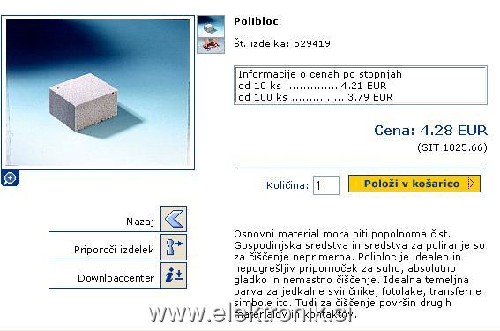

to z jekleno mrežo in vrtalnikom se mi zdi kar barbarsko dejanje Evil or Very Mad , ki naredi več škode kot koristi ( dnevno mikroskopiram baker pa to lahko rečem )
priporočilo 1: God cursed Conrad Twisted Evil - POLIBLOC
priporočilo 2 : VIM in mehka vileda ali gobica
isopropiolalkohol da spodrine vodo in prepreči oksidacijo

Včasih ( nebom rekel vedno ker kar pogosto posežem po žičnati gobi ) uporabim vim ter gobico, očistiš ploščivo umazanije, če je kakšna majhna ploščica pa kar vim na roke in "žulim" ploščico med dlanmi - funkcionira.

Hmm, danes sem dobil tole gobico. Sem si mislil, to ne more biti kaj dosti učinkovito, pa je presenetljivo dobro! Ploščico očisti na suho tako da nimam kaj za reči. Zanimivo.

polibloc
