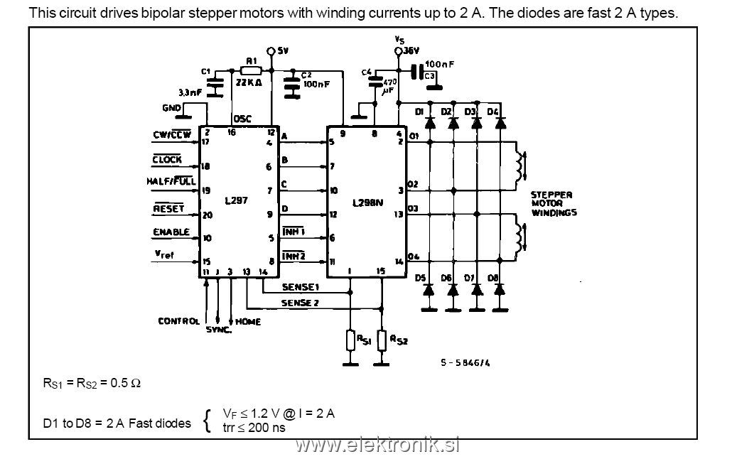

Driver za ca 4A lahko narediš z dvema namenskima čipma, ki zneseta skupaj nekaj čez 10€. Žal je po moji presoji tak driver primeren zgolj za kako igračkanje in testiranje. Za kako industrijsko aplikacijo mora biti vsaj tak kot je Darkotov.
