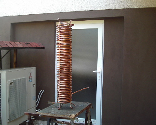

grelec-namesto notranje enote v lastni izdelavi
ohišje 100x25x25cm debelina ohišja pločevina debeline 4mm
v ohišje vstavljen grelec iz bakrene cevi premera10mm dolzine 2x 23metrov vezano vzporedno
volumen cevi cca 2,3 litre plina,vhod in izhod plina povezan z zunanjo enoto.
Vklop tč. preko vklopa sobnih termostatov(štirje prostori plus bojler skupaj pet termostatovz moznostjo programiranja ).Vakumiranje lotanje itd sem tudi sam naredil.

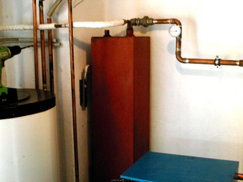

In še slika grelca in ohišja

Najlepsa hvala za informacije in cestitam za opravljeno delo! Jaz za pokusino pripravljam izvedbo s klimo 3,8 kw grelne moci, ker je pac pri roki, bolj kot podporo ogrevanju na olje ali pa zgolj za talno gretje, odvisno od dobljenega izkoristka. Se nekaj vprasanj o 'grelcu'. Ce prav vidim na sliki, gre za dve spirali, ena vecja, ena manjsa, med njima pa cevi, po katerih gre ogrevna voda, vse skupaj potopljeno v ohisje z nekim medijem ali gre za kaj drugega?

Spirali sta na vrhu in spodaj povezani vzporedno ,vhod plina je zgoraj izhod spodaj.Cevi ki so med njima so samo nosilci in skrbijo za odmik spirale od ohišja .Voda priteka v ohišje spodaj ,odteka v radiatorje preko črpalk zgoraj(obliva spirale v ohišju).
Lahko pa daš grelec notranje enote v ohišje.Ali je mogoče tvoja klima ASW-H12A4/ECR?
