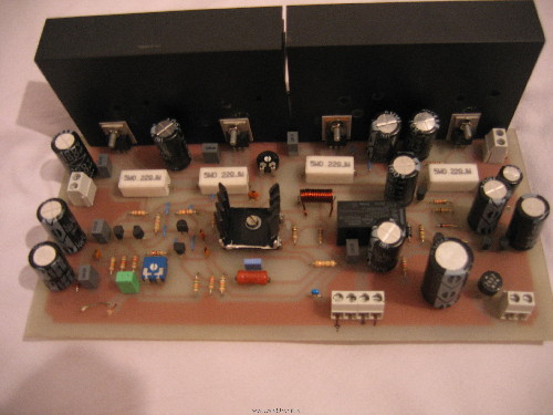

Zradi tevih vzroku k ste napisli ni počil kondenzator
Shema in tiskano vezje nista enaka. Na shemi imaš C10 povezan med +55V in maso, na tiskanem vezju pa je drugače.
Na hitro sem pregledal tiskano vezje. Poleg omenjenega problema imaš še nekaj dodatnih:
- Vezi za napajanje in zvočnik ter Emitor in kolektor izhodnih tranzistorjev morajo biti bolj debele - to so tiste po katerih tečejo veliki tokovi
- Eagle ti lepo z rumenimi črtami nariše vezi, ki jih nisi povezal - uporabi to
- priporočam ti, da v sch editorju vpišeš vrednosti elementov
- priporočam ti, da prilagodiš velikosti elementov realnim elementom

Je mogoče,da je počil kondenzator C10 zaradi tega,ker zvočnik ni bil pravi ali je kaj narobe z zvočnikom?
dyspey1
Pridružen-a: Pet 11 Jul 2008 16:24
Prispevkov: 53
Aktiv.: 0.26
Kraj: Štanjel
PrispevekObjavljeno: Ned Avg 03, 2008 12:28 pm    Naslov sporočila:   Odgovori s citatom
Po natančnem pregledu sem opazil tudi,da je Kondenzator C19 tudi malo napihnjen.C10 je že počil C19 po mojem po pa še počil. Zanima me kaj je narobe?

Ti pa si trd.
Kondenzator poči ali se napihne iz dveh razlogov:
- ali ga ne priklopiš pravilno (polariteta)
- ali ga priklopiš na višjo napetost kot je napisana na njem
Ko ti kdo od forumašev da nasvet ga upoštevaj in naredi tako kot ti je rekel, v nasprotnem primeru dobi človek občutek , da ga zayebavaš in nad tabo obupa.
Če ne misliš upoštevati nasvetov za katere prosiš jih ne prosi!!
Oprosti ampak ko prebiram tvoje prispevke imam občutek , da je na nasprotni strani bebec. Verjamem , da imam samo tak občutek.Poboljšaj se.

Polariteta je pravilna in prevelika napetost tudi ni ker kondenzator lahko prenese 160 V. Na ojačevalec pa priklopimo napetost +55 in -55 tako,da ne more biti prevelika napetost. Kondenzator sem priklopil točno tako kot kaže slika od zgoraj,zato more bit prav.

Zakaj ne pripneš kakšno sliko tvojega vezja?

To je slika Ojačevalca.

C19 lahko kar zamenjaš ...
