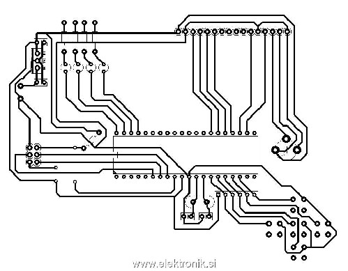

Uporabljam zunanji oscilator 12 MHz kristal, ploščico sem si pa naredil sam:
93.26 KB |

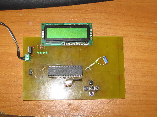

Ploščica:

Objavljeno: Čet Avg 14, 2008 3:52 pm Naslov sporočila: |
Vse imam tak povezano kot na sliki, razen reset tipke! 31 pin tudi.

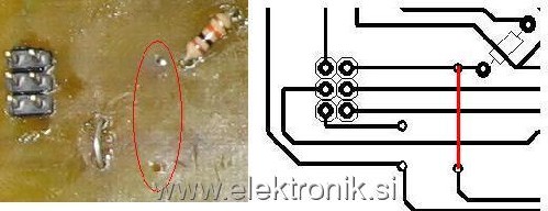

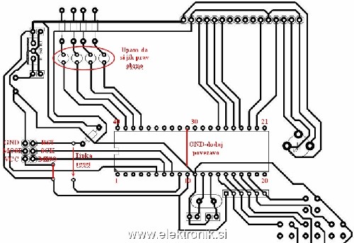

Na slikah ni videti označene prevezave. Če manjka, /RESET uC-ja ni povezan.

Objavljeno: Čet Avg 14, 2008 9:06 pm Naslov sporočila: |
je iz spodnje strani

int47 Član
Pridružen-a: Pon 15 Dec 2003 0:10 Prispevkov: 2104 Aktiv.: 8.88 Kraj: Ljubljana
Objavljeno: Pet Avg 15, 2008 10:15 am Naslov sporočila: |
Citiram: |
je iz spodnje strani |
Je prevezava izolirana od vezi na TIV ?
S kakšnim virom napajaš vezje ?
Pomeri kakšna napetost je na vhodu in izhodu stabilizatorja.
Ne trdim, da je krivo napajanje, imam pa par pripomb glede izvedbe:
-Nikjer na vezju ni videti kakšnega večjega elektrolitskega kondenzatorja. Za minimalne vrednosti poglej v pdf stabilizatorja.
-Dobro bi bilo uporabiti kakšen blokirni kondenzator čim bližje uC (površina zanke med kondenzatorjem in napajalnimi priključki uC-ja naj bo čim manjša).
-Dobro bi bilo uporabiti diodo za zaščito pred napačno polariteto napajanja.
