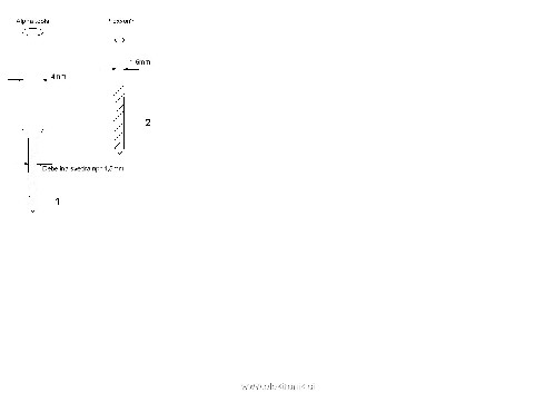

Da ne odpiram nove teme, bi vprašal kar tukaj.
Namen imam kupiti tale proxxon-ov vrtalnik.
Zanima me glede vpenjalnih klešč (kot pravi Co***d na svoji strani)
Sedaj imam vrtalnik alpha tools, kjer imajo vsi nastavki (za brušenje, rezanje...) del kjer se vpne, Fi okoli 4mm. Zato namreč vanj ne morem vpeti svedra, ki ima npr. po vsej svoji dolžini Fi 1mm. (slika 1)
Zanima me če v proxxon lahko vpnem tak sveder (glede oblike) kot je na sliki 2?
Upam da me razumete kaj hočem povedat Mr. Green

Torej 50 ima stročnice za vpenjanje 1,0, 1,5, 2,0, 2,4, 3,0 ter 3,2 mm debele svedre.

Jaz sem ga kupil tule . Ceneje ga nisem našel nikjer, dostava pa je tudi bila zelo hitra. Ima pa gor vrtalno glavo in ne stročnic. Razpon glave je od 0,3 do 3,2mm.

Za proxxona se lahko tudi dokupi hitrovpenjalna glava (Jaz sem jo dobil v Bauhaus-u); v tolarjih sem jaz za njo takrat plačal 1200SIT, ne vem pa kakšno ceno ima sedaj. Je bolj komot kot stročnice, čeprav se tudi s stročnicami da narediti praktično vse.
