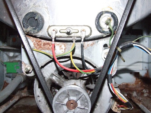

Proti koncu lanskega leta (2008) je odšel v zaslužen pokoj pralni stroj Gorenje WA 606 X.
Slab gospodar ali pa odlična naprava - ne spomnimo se leta nabave. Zanesljivo pa smo ga posedovali več kot 15 let. Ob štiričlanski družini (od tega tri ženske!!!) in zadnjih pet let še ob mladeniču, ki mu je čistoča obleke več ali manj nadnaravni pojav.
Pred obdukcijo smo se spominjali skupnih doživetij:
- zamenjali smo eno tesnilo vrat (po uporabi obriši in pusti vrata priprta)
- zamenjali smo dve ali tri varnostna stikala vrat
- zamenjali smo (pardon - zamenjal ga je serviser) programator - namesto tistega elegantnega ploščatega smo dobili ta starega kvadratastega, ki pa je lepo delal do krutega konca
- tesnilo filtra je zadnje čase nagajalo
- verjetno je bila krivda na ležaju, ampak zadnja leta so vsi sosedje vedeli kdaj je vrgel v centrifugo
- mehčalec je pobiral kot v glasbi po željah. Najbolje je bilo, da se je počakalo do takrat ko naj bi res požrl mehčalo in se ga nalilo v ustrezen predalček. (Dežurstvo ob pranju)
- še kar nekaj osebnih značilnosti ... in pa nekaj krutih dejstev:
- vodno zajetje Hubelj je tipičen kraški izvir. Zaledje kraškega izvira je planota Gora, Trnovska planota, Črnovrška planota in tako naprej, skratka sama apnenčasta pokrajina, ki naj bi bila v osnovi razlog za povečano karbonatno trdoto vode.
- sredstva za mehčanje vode ni naš pralni stroj videl niti na reklamnih listkih, kaj šele v svoji drobovini (pa tudi televizijskih reklam mu nismo pustili gledati)
Rezultati obdukcije:
- na grelcu nekaj malega usedlin vodnega kamna. Glede na rezultat sledi naslednji sklep:
- tudi najnovejši član družine zlepa ne bo deležen dodatne kemije čeprav "vsakih sto minut v Tunguziji crkne eden naših ..."
Fotke v nadaljevanju
LP pa srečno 09

Ob obdukciji sem največjo pozornost posvetil grelcu.... pa tudi okolici.
Opaziti je rjasta mesta na levi strani nosilca motorja, pa tudi na ohišju samega stroja.

Skratka:
Na splošno je naprava po toliko letih rednega dela še v sorazmerno dobri nerjasti kondiciji. Upam, da proizvajalec ohranja tradicijo še naprej (Naslednik pokojnika je iz istega hleva).
Reklame pa ...... no reklame ..... ko olja zmanjka tudi sveča ugasne (ta bi bila za top millenium)
