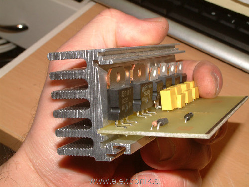

Gre za pretvornik za prikolico na avto, ki ima 24V napeljavo. Gor sem dal 4 x 78S12 za utripalki in levo/desno pozicijo. Za stop luči sedm naredil z zener diodo, uporom in TIP2955 in 3055 (ta bi lahko bil kak manjši, a ni nič narobe).
Bom premontiral na večje rebro, pa bo. Ziher je ziher.

zakaj pa ne zamenjaš žarnic s 24-voltnimi ?

A na vseh sposojenih prikolicah? Wink

Sem dobil 5x večje rebro in tam bo prostora tudi za termostikalo.
Kaj ponavadi to prekine? Napetost na bazo ali glavni tok?

prekinjanje enosmernih tokov zna biti problem. Kontaktorji za viličarje, vsaj starejši, imajo vgrajen magnet, ki odpihne oblok. Tako vsaj pravijo. Z mosfeti še nisem delal, mogoče bi pa bilo bolje to uporabiti kot stikalo.
