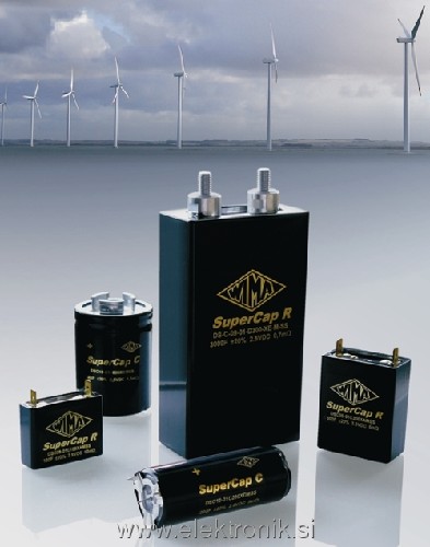

Imam pa eno vprašanje glede teh supercap. Na spodnji sliki je vidno kaj me bega. Imam tistega ""manjšega"" 300F kvadratnega dual layer. Pa na njem ne vidim oznak za polaritete priključkov.
Bega me predvsem to, da okrogli imajo označeno polariteto. Kako torej naj ugotovim kateri pol je pozitiven, brez da uničim kondenzator?

V datasheetu nič ne piše?

Hecno tole. Kot je narisano bi celo lahko rekel, da je bipolarni. Mogoče bi bilo najbolje, da bi jim email poslal...

Nekoč sem že uporabljal kondenzatorje GoldCap (verjetno podobna zadeva) vrednosti 0,33F in 1F. Imeli so sicer označeno polariteto, vendar pa kolikor se spomnim, ni bilo krize, če si jo obrnil. Kriza je bila, če si priključil višjo napetost! Malo preveri v tej smeri.

Pomeril sem in na njem je bilo par milivoltov. Po tistem sem se orientiral. Napolnil sem ga do 1.7V in nanj priključil mp3 player. Delal je 72 minut na srednji glasnosti. Crknil je, ko je bilo na njem 1.045V. Moj mp3 player dela brez problema tudi na 2.3V. Sem ugotovil da ima noter step up switcher. Ko bom napolnil kondenzator na 2.3V se obeta tudi ura in tričetrt poslušanja. Very Happy Cela baterija! Ki se napolni v eni minuti
