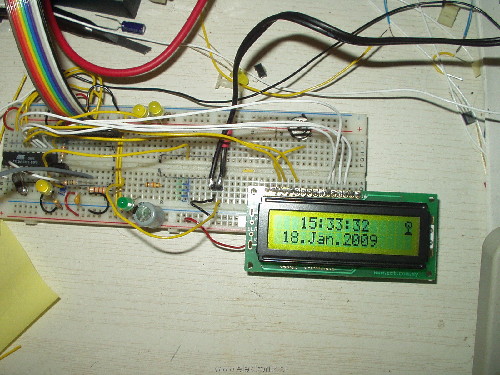

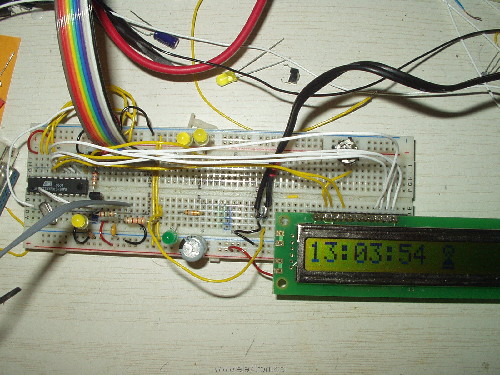

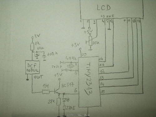

Ura nerejena do take meje, da teče. Če ima kdo doma kak modulček, lahko testira.
Načrt je narisan na hitro na roko. V prilogi je hex za tiny2313. Uporabljen je zunanji oscilator 4Mhz. Za enkrat prikazuje le uro. Tudi ročna nastavitev zaenkrat ni možna. Ura se nastavlja v 20-ti sekundi po prejemu kompletnega paketa informacij. Če signala ni teče "po kristalu".
Kaj več sledi v nadaljevanju. V planu je izgradnja budilke za 4 izmenski delovnik. Wink

PrispevekObjavljeno: Čet Jan 15, 2009 4:04 pm    Naslov sporočila:   Odgovori s citatom
Uporabi raje urin kvarc na 32k.. za interupte. Za ostalo pa kar notranji rc oscilator.
Aktiv.: 61.92
PrispevekObjavljeno: Pet Jan 16, 2009 12:17 am    Naslov sporočila:   Odgovori s citatom
VolkD je napisal/a:
Ne vem, če bi kaj dosti pridobil? Domnevam, da si imel v mislih rabo dveh zunajnih prekinitev - eno bi prožil z oscilatorjem narejenem z "urnim" kristalom drugo pa bi prožil z DCF modulom?
V danem primeru sicer uporabljam dve prekinitvi. Zunanjo INT0 katero proži DCF modul ter Timer1 Overflow s katero definiram 1s. Z njo tudi "poganjam" uro. Ko je sprejet veljaven paket "popravi" tekočo uro.

A AVR nima LP oscilatorja ? Precej PICov ga ima in lahko tece tudi, ko je MCU v spanju oz. tece hkrati z glavnim oscialtorjem (ki je lahko interni).
Ker lahko nastavis prescaler timerja, ki ga ta oscilator poganja (TMR1), ti lahko generira interrupte (npr.) samo na 1 s, medtem pa MCU spi ali pocne karkoli drugega, da ne procesiras cisto vsakega impulza.
Se ideja: s casom bi lahko nabral dovolj podatkov s pomocjo DCF77 modula, da bi kompenziral napako urnega kvarca (ob predpostavki, da se temperatura bistveno ne spreminja seveda) in tako mocno izboljsal natancnost delovanja takrat, ko ni signala.
Aktiv.: 61.92
PrispevekObjavljeno: Pet Jan 16, 2009 1:03 am    Naslov sporočila:   Odgovori s citatom
Sokrat je napisal/a:
Ravno to počnem. Preddelilnik imam nastavljen, da proži prekinitev vsako sekudno. Ob prekinitvi povečam vrednost ure za 1 sekundo ter osvežim prikaz. Prekinitev ima še eno zelo važno funkcijo. Preverjam ter obrišem en kontrolni bit katerega postavlja prekinitev INT0 katero proži DCF modul. Izostanek postavitve bita pove, da DCF signal ni prisoten oz sledi 0-ti bit DCF informacije.

PrispevekObjavljeno: Sob Jan 17, 2009 1:32 am    Naslov sporočila:   Odgovori s citatom
Urni kristali so precej bolj točni, kot pa naprimer 4 MHz kristal. Tudi poraba takega oscilatorja je manjša. No to se seveda pozna, le če daš cpu v spanje.

PrispevekObjavljeno: Sob Jan 17, 2009 1:49 pm    Naslov sporočila:   Odgovori s citatom
Za premostitev težav slabega sprejema bi lahko uporabil kak pcf8563...ko bi bil signal dober, bi uskladil PCF iz modula, ko pa bi bil signal slab, bi pa uro bral iz PCFa. Ob predpostavki, da bi modul vsaj 1x na dan prejel ustrezen paket in uskladil delovanje z PCF, bi bil tak pogrešek max. 1s/dan kar pa je zanemarljivo malo.

PrispevekObjavljeno: Sob Jan 17, 2009 2:14 pm    Naslov sporočila:   Odgovori s citatom
RGorazd je napisal/a:
Saj ima RTC cip enako natancno referenco kot LP oscilator MCUja (urni kvarc) ... samo dodaten prostor zaseda in komunicirati je treba z njim (spet dodaten prostor).

S PCF8563 še nisem delal. Delal pa sem z PCF8583. Simpatičen čip za baterijsko napajane aplikacije. Sploh še je potreba po koledarju.
V danem primeru pa bi zadevo še bolj zakompliciral.
Teh par vrstic je procedura, ki je klicana vsako sekundo ter poganja uro. Če bi rabil koledar bi bilo tega malo več, a še vedno manj kot vse i2c rutine. Pri meni je DCF signal prisoten praktično vseh 24ur, tako da bi ura šla natančno tudi z internim oscilatrom.

Dopisal še prikaz datuma. Na testno ploščo dal 2vrstični displej.

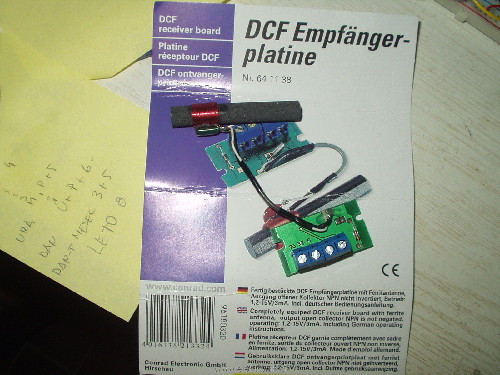

Še test modulčka kupljenega v Conradu. Selektrivnost je po občutku enaka. Prav tako je občutljiv na motnje računalnika monitorja... Ko sem ga odmaknil kak meter vstran je začel normalno delati. Ima dva izhoda normalnega ter invertiranega. V mojem primeru se koristi normalni. Izhod je dovolj močan, da ni potrebe po dodatnem ojačanju - doda se le pulup kakih 10k, ter se direktno priključi na mikrokontroler.
DCF Modulček
Conrad Nr.641138
 Velikost datoteke:  405.28 KB

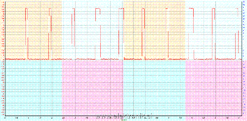

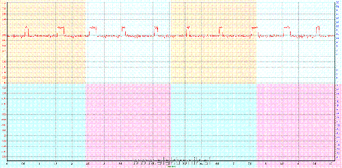

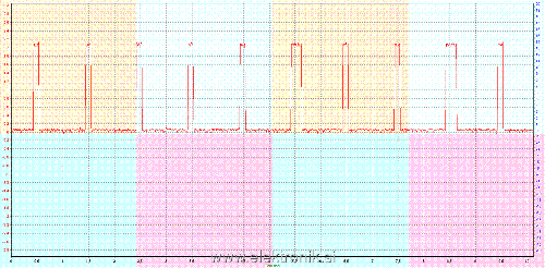

PrispevekObjavljeno: Sob Okt 17, 2009 12:16 pm    Naslov sporočila:   Odgovori s citatom
Še moja izkušnja. Dcf iz Neuholda. Programiral sem v Bascomu in uporabil kar vgrajeno knjijžnico (config dcf77 = ). Zadeva ni delovala, dokler nisem priklopil osciloskopa in ugotovil, da zgornji ukaz za vhodni pin vklopi pull up upor s katerim zadeva ne deluje. Ko sem ga izklopil, deluje tudi brez ojačitve -direktno izhod data na mikrokontroler. Rabi kake 3 minute da se sinhronizira.
tole je bilo v originalu in z ojačitvijo izhoda.

Tole sem dobil z izklopljenim pul up uporom.

Tole pa je direkten priklop na mikrokontroler.
 Velikost datoteke:  128.96 KB
