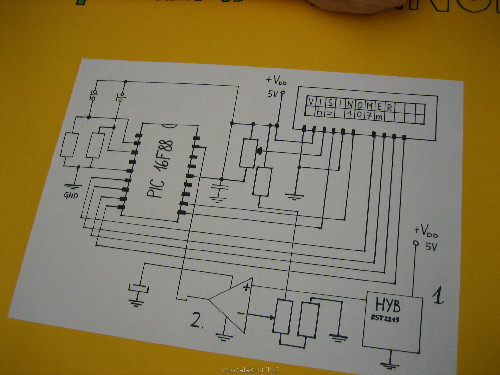

No napočil je projektni dan. Višinomer smo sestavili, in v treh urah ga nismo usposobili da bi delal Very Happy
Shema je tu. Na žalost ni napisanih vrednosti uporov. Lahko podam še flowcode dokument.
Stvar je pa taka:

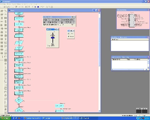

Pomoje je bil pic slabo sprogramiran. ker je druga vrstica višinomerja bila polna črnih kvadratkov, prva je bila prazna. In to je bilo isto z in brez pica. Brick wall
Potem v celi šoli nismo dobili nobenega računalnika na katerem bi imeli dovoljenje naložiti program(beden šolski sistem računalnikov) in da bi imel com port. Evil or Very Mad
Kdo ve, kaj je šlo narobe? Bomo pa še poskušali spravit stvar k življenju.

Tole "programiranje" mi ni poznano. Kako je s fuse biti? Je vključen interni oscilator ter izključen reset pin?

PrispevekObjavljeno: Ned Apr 19, 2009 9:06 am    Naslov sporočila:   Odgovori s citatom
To je super programiranje, saj ne zahteva nič "programatorskega" znanja. Koda se v ozadju sama izpisuje.
S fuse biti ne vem kako je, reset pin je vezan na maso. A oscilator se določi pri "peki" na pic? Ker takrat nisem bil zdraven.
Aja protoboard ima polne vzdolžne povezave na vsako stran. Tako da lahko vidite kako je kaj povezano, če kaj to pomaga.
Je sploh možno, da počrni spodnja vrstica, brez da bi bil pic noter? Pomoje je kakšna napaka v vezavi?
lp Jure

Kakšen je ta program, ki je na zgornji sliki kako se mu reče?
Grega
Jule
Prispevkov: 2533
Aktiv.: 11.77
Kraj: Ajdovščina
PrispevekObjavljeno: Ned Apr 19, 2009 9:30 am    Naslov sporočila:   Odgovori s citatom
Flowcode verzija 3 ( za PIC). Podpira ogromno picev.
lp Jure
