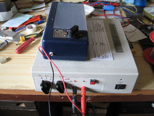

Pozdravljeni.
Pa da še zaključim to temo če sem jo že odprl. Polnilec sem izdelal (seveda z vašo pomočjo) in mi super dela in to od prve. Vsem skupaj hvala za pomoč,andrejj tebi pa še posebej hvala za pripeto literaturo.
L.P.

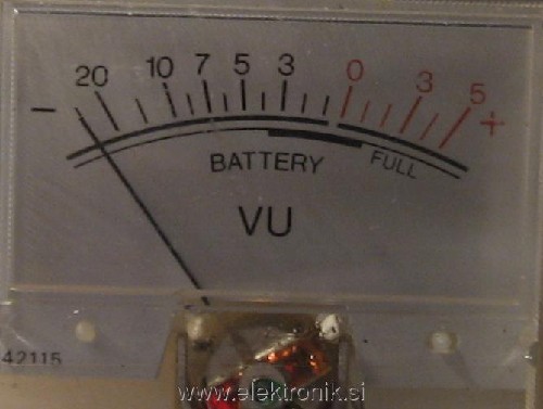

Imam pa še eno vprašanje!
Po predalih se mi valja analogni vu meter ki je bil nekoč v nekem starem radiu,njegova fukncija pa je bila,prikazovanje stanja baterij. Ali je možno ta vu meter priključit na ta polnic in kam ter kako?

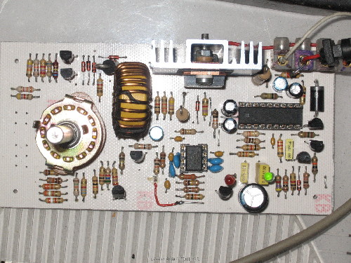

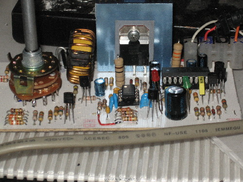

Drugič sem napravil polnilec kot miletre.Edino ne vem točno ali je bolje preklopnik 2X6 direktno na tiv?Ali lahko povežem z žico na preklopnik?
protoncek
Prispevkov: 9573
Aktiv.: 42.79
PrispevekObjavljeno: Pon Apr 26, 2010 12:55 pm    Naslov sporočila:   Odgovori s citatom
Mislim da lahko brez skrbi uporabiš tudi žico. Saj so napetosti enosmerne, torej motnje ne vplivajo, žico boš pa itak uporabil tako, da ne bo predstavljala upora. Po moje bo čisto dovolj če vzameš flat kabel iz starega PC-ja...

Ne nisem pozabil.Že prej sem dal in polnil baterijo in večkrat pogleda.Dela v redu in ne greje.Danes sem spravil v škatlo.Ni pa lep glavno da dela.
