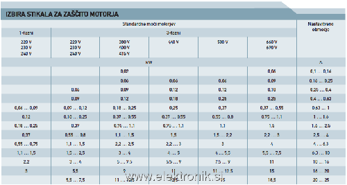

Poglej si tukaj (datasheet MS25). Zdaj nekdo laže. Ali ti ali pa na iskri.
Edit; se opravičujem. Podatek sem vzel za 2.5kW namesto 1.4kW.
Natavitev na 4A bo še najboljša.
 Velikost datoteke:  47.27 KB
 Pogledana:  18 krat
lp, ElGrigon

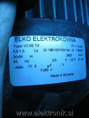

Motor ima na tablici naveden moč P1 (vhodna moč) 1.4kW - sliko sem pripel še na forum, da se ne izgubi
Iskriška tabela prikazuje P2 (izhodna moč motorjev, moč na osi), tako kot se motorji običajno označujejo.
Če se pogleda Katalog Sever Subotica (ElKo nisem iskal, toda med malimi motorji bistvenih razlik ni) se ugotovi, da P1 1.4kW ustreza P2 1.1kW.
Torej po iskriškem katalogu zgoraj ustreza motorsko zaščitno stikalo z obsegom 2.5 do 4A.

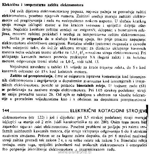

In za konec še sken Končarjevega priročnika (stran 141 in 144) kako se mora nastaviti motorsko bimetalno zaščito, na kratko rečeno, na nazivni tok motorja. Ni treba nič preračunavat.
 Velikost datoteke:  28.38 KB
 Velikost datoteke:  51.29 KB
 Pogledana:  15 krat
