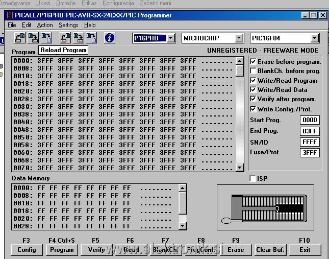

Sestavil sem si tale programator in bil ves navdušen. A me je kaj hitro minilo. Najprej sem se [cenzurirano] s softwerom picall v0.16. Ko sem ga zagnal in izbral programator P16PRO mi je napisal, da program ni registriran. Toliko o zastonj verziji. Nato sem poizkusil še program WinPicProg, nastavil hardware in poskusil sprogramirati PIC16F84A. Zadeva je delovala v prvo. Nato pa poskusim še 16F877 in ne gre. Mi javi napako. Upoštevam silvotov nasvet in dodam še upor.
Program poleg okenca ob zagonu v katerem piše da gre za PICALL free vezijo ter
ter napisu UNREGISTRIRED - FREEWARE MODE deluje brez kakih omejitev enako kot registrirana verzija. (sam uporabljam obe. Imam registrirano verzijo ker imam tudi programator picall kupljen pri avtorju)

Sedaj sem programator sestavil na novo. Zjedkal sem novo ploščico in celo dvakrat premeril če ima kje kratki stik. Ker je bilo vse vredu, sem vzel nove elemente in programator ponovno zlotal. 3x sem preveril vse žične povezave. Nato sem programator priklopil na majhen trafo 18V. Ko napetost zgladim, tako dobim 30 V. Pomeril sem 7 in 14 nogici od 74LS07 in je bilo gor 5 V. Nato sem vstavil čip in ponovno priklopil. zasvetila je čisto zgornja led dioda (programator obrnjen tako, da je LPT kabel na vrhu). Nato zaženem PICALLW in se prižgejo vse 3 ledice. Ko pa hočem kaj sprogramirati ali pa prebrati s čipa pa mi napiše, da program ne najde ustreznega kompatibilnega hardwerja!!??? Spet gori samo najvišje ležeča LED dioda. Pod menijem Settings-->Hardware setup/test sem nastavil na P16PRO 74LS07 in potrdil z OK. Poskusim še enkrat programirati in spet napiše da ne najde hadwerja. LPT port imam na avto.
Edit: sedaj sem v biosu prestavil LPT na standard bidirectional in je isto.
