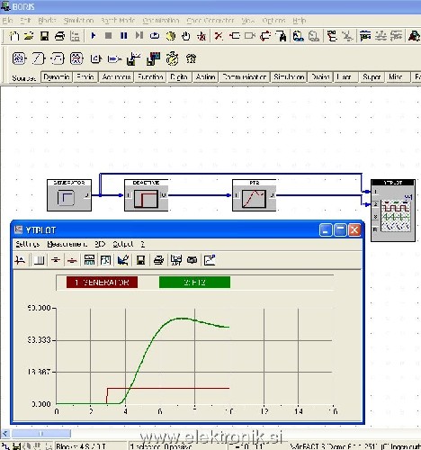

če obstaja najmanjša možnost da se bo kaj ponesrečilo...... comp3
Zakaj tega diagrama nikakor ne spravim čez 10 ? Risati bi moral do 16, ker je med 10 in 12 še en "podnihaj", a ne gre in ne gre .
Sem mislil, da je problem verzija Winfacta. Brisal novejšo ver. 7 in naložil starejšo v.6 - isti šmorn Sad
Generator: amplituda = 8, TD = 3.
Dead Time: Tt = 0.5
PT2: Gain K = 5, damping zeta = 0.6
 Velikost datoteke:  87.91 KB
 Pogledana:  13 krat
psevdonim
Prispevkov: 3410
Aktiv.: 14.91
Kraj: slo
PrispevekObjavljeno: Ned Mar 21, 2010 10:01 pm    Naslov sporočila:   Odgovori s citatom
našel:
simulation -> parameters -> main settings -> simulation time .
