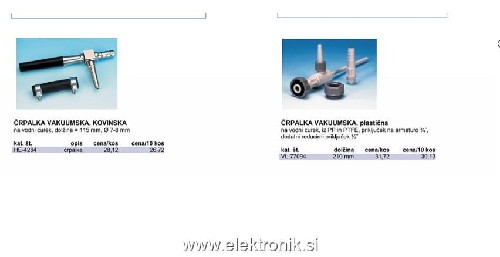

najenostavneje narediš pumpico s :
- generatorjem vakuma
- s zračnim tlakom : Vacuum generators VN (malček šumi)
- s vodnim curkom : krogotok s vodno črpalko , majhnim rezervoarčkom ter predelano venturijevo cevko (z malo iznajdlivostjo jo brez problema naredite sami ( enak princip (venturijeva cev) je tudi v črpalki s stisnjenim zrakom le da je voda gostejši medij in bolj učinkovit (hitrostvode!) )) slika je iz kataloga MICRO POLO.
za preklop je najenostavneje uporabiti :
- nožno stopalko ki vklaplja pnevmatski ventil preko elektromagneta ( slabše ker
je preveč zraka za posesat med ventilom in prijemalom - zakasnitev
- pnevmatska tipka ki jo vstavimo kar v ročaj pincete ( enake velikosti kot
mikrostikalo Valves with barbed fitting S, SO
na koncu uporabiš dozirno iglo ali pa prirezano inekcijsko iglo . Kot prisesek lahko natakneš kos silikonske gumice ( če je že potrebno ) ker je dovolj mehka da se prilagodi
