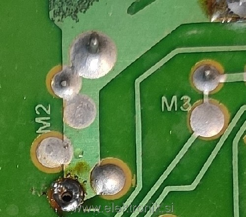

Tudi sam sem novi lastnik inštrumenta MI7046, najdel sem ga na bolšjaku, na žalost pa je imel razlito baterijo not in seveda en kup nesnage po vezju. Očistil sem, a žal ugotovil, da je še nekaj narobe, saj zabija cager na katerikoli nastavitvi (recimo sem meril 12V avto akumulator in je šel na maximum pri 30V, pri 100, pri 300,...)

Še fotografija (v priponki) škode, najbrž bi moral malo pociniti in ponovno zaščititi vezje...

Daj poslikaj obe strani vezja, ter preklopnik brez zaščitnega pokrova. Mogoče je samo narobe sestavljen. Če se ne motim je MI7046 povsem pasiven in kakšne večje okvare ne more biti, če je kakšna dioda uničena.

V priponki še te dve fotografiji. Spredaj izgleda kot nov, bom pa pomeril še vse sledi na vezju.

Vrednosti uporov so OK? Diode?

Tole mi deluje kot hladni lot. Omega

Tukaj mislim da je "cagar" zaspajkan. Da ga je mož odprl je lahko malo bolj grdo.
Jaz bi preveril diode. In gumb (kontakte). Vse ostalo je videti pasiva.

Lojzek, ne mislim tega kar je spajkal.
Hladni lot ima modra žica, zgornji, nedotaknjen pad.
Grem stavit, če žico pomigaš, se bo premikala tudi na strani spajkanja. Question
Ta instrument ima kar nekaj hladnih spojev, tudi dioda zraven tega na sliki. Pray

Sem pospajkal vse kontakte še enkrat, s svežim dobrim svinčenim cinom. Dela bolje, je pa še vedno precej nekonsistenten, sploh če sklenem špice, enkrat gre na nulo, drugič gre preko, tretjič se matra prit do nule...
Testiral sem še nekaj baterij (1.5v, 1.2v, 12v) in v primerjavi z analognim ICE testerjem, je kolikor toliko blizu.

Mogoče ti nagaja trimer za nastavitev "0"

izgleda, da bo to najverjetneje rešitev. Sedaj moram samo ugotoviti s čim lahko zamenjam originalni trimer.
