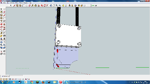

PrispevekObjavljeno: Pon Nov 16, 2015 8:06 am    Naslov sporočila:   Odgovori s citatom
Kako narediti ovalen izrez.(rdeča) ? Shocked

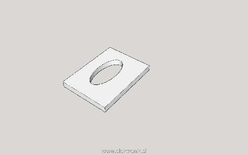

PrispevekObjavljeno: Pon Nov 16, 2015 10:17 am    Naslov sporočila:   Odgovori s citatom
solomojster je napisal/a:
V ovalu izbrišeš vse povezave (črtice) potem pa potisneš notri. To velja seveda, če je spodnja ploskev tudi ravna.
Najlažje bi bilo če bi pripel datoteko.
 Velikost datoteke:  12.39 KB
solomojster
Prispevkov: 851
Aktiv.: 4.62
Kraj: NOVA GORICA
PrispevekObjavljeno: Pon Nov 16, 2015 2:48 pm    Naslov sporočila:   Odgovori s citatom
Hvala.
Pravzaprav bi rad naredil ledvičko. Os vrtenja je v nasprotnem nepobarvanem krogcu. Ne vem, če forum sprejme datoteko s končnico skp?
