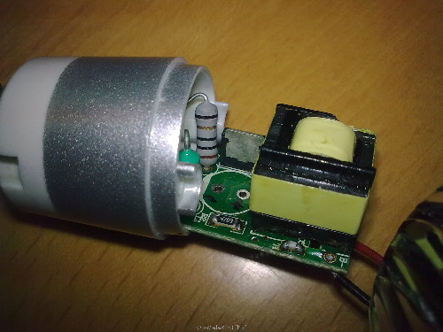

Ali imaš dovolj prostora, da ga položiš ležečki?

sebaveh je napisal/a:
Žal ne bo šlo. Prilagam sliko, da boste imeli lažjo predstavo kako to izgleda.
Vse skupaj se še vstavi v ohišje.

Ajaj, placa kolikor hočeš. Malce odmakneš vse tiste upore in ni vrag da ga zatakneš noter. Če ne gre drugače vzameš 350V kondi. Morebiti bi še kvaliteten 300V šel notri, samo je potem vprašanje trajanja. Če je pred njim samo diodni mostiček ter fusable-resistor bi šlo.

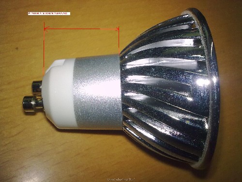

Pyr0Beast je napisal/a:
Mislim da nisi razumel slike in mojega komentarja.
Tiv z elementi gre notri v sivo ohišje, to kar je slikano je vzeto ven iz ohišja, višina je maksimalna do višine trafota, upor in dušilka prideta do konca notranje stene.

Razumem čisto dobro, da ni prostora v tistem majhnem ohišju.

Je pa še ena možnost.
Zvrtaj luknjo v ohišje, pa naj kondenzator gleda malo ven

Zdravo !
Če ti ustreza omenjeni 2.2 mikro fi8 in višina 11 . Danes grem proti Lj pa lahko vzamem s sabo. Oglasi se !

ZAHVALJUJEM SE bbrane-tu ZA POSLAN KONDEZATOR, tako da je že v uporabi. Če boš kaj rabil, kar vprašaj mogoče imam ali pa lahko dobim.
Še enkrat hvala.
