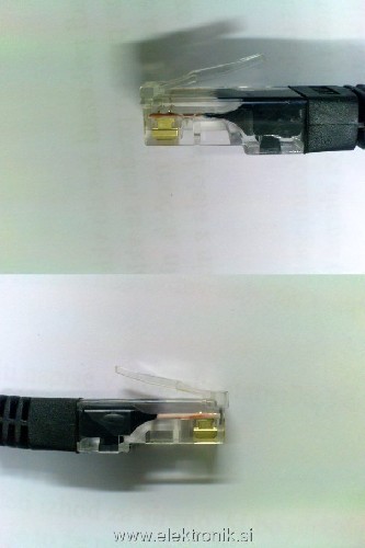

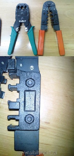

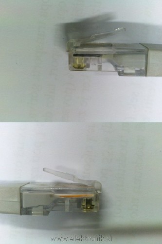

zaradi počenih oranžnih klešč sem kupil nova, zelena. Problem: počena oranžna konektor stisnejo bolje kot nova zelena. Vsaj po mojih merilih. Zato me zanima, kakšna merila imate ostali za "dobro stisnjeno" in "slabo stisnjeno".
Na priloženih slikah se mi zdi "dobro stisnjen" konektor na črnem kablu, kjer gredo noži skozi žice. Pri konektorju na belem kablu pa noži samo malce privzdignejo izolacijo na nasprotni strani žice in je po moje slabše stisnjen kot črni (na sliki sta dva tovarniško narejena, zalita konektorja, ne konektorja, stisnjena s kleščami na sliki).
Ali pa se mogoče motim ? Ali noži s tem, ko prebijejo žico, naredijo več škode kot koristi in je dejansko bolje stisnjen konektor na belem kablu ?
noži skozi žico
 Velikost datoteke:  51.1 KB
 Pogledana:  14 krat
noži ne popolnoma skozi žico
 Velikost datoteke:  45.52 KB
 Pogledana:  11 krat
počena klešča
 Velikost datoteke:  85.84 KB
 Pogledana:  18 krat

Konektorji se razlikujejo glede na tip kabla: pri "licnatem" kablu morajo nožki kabel prebiti (navadno sta 2 zobčka), pri "trdi žici" pa je navadno samo en zobek, ta pa je nižji.

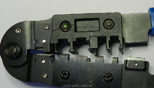

psevdonim je napisal/a:
Moja klešča so počila sama od sebe, pospravljena v predal (v predalu) ne pa med uporabo, ali zaradi grobe uporabe. In to že po enem letu.
Tudi to se je zgodilo še na enih kleščih pri prijatelju.
Kaj to pove: da je tisti kateri je sestavljal klešča preveč zategnil vijake, ali da je zelo slaba plastika, materijal iz katerega so narejena.
(proizvajalec je za na pranger!)
So pa še vedno uporabna, konektorje solidno stisnejo, samo je treba paziti na izbiro konektorjev, odvisno kak tip kabla imaš, licnast ali trd.
 Velikost datoteke:  75.04 KB
 Velikost datoteke:  77.55 KB
 Velikost datoteke:  106.21 KB

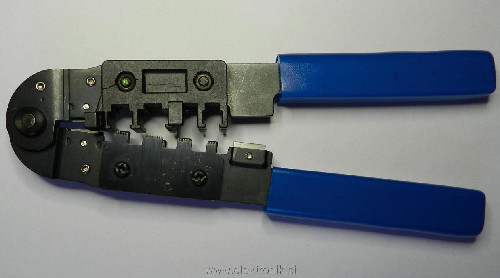

Da, pazit moraš kakšne RJ45 konektorje kupiš. Za trdi kabel ima 3 rezila, za mehki (licen) pa 2.
Klešče imam model HT-2008R kupljene pred leti v firmi Techtrade (Trzin) za cca.40 Eur. So pa z mehanizmom, da jih moraš stisnit povsem do konca, saj v nasprotnem primeru mehanizem ne popusti in jih ne moreš razkleniti.
Robustne in neuničljive !
RJ45 - 2
RJ45 - 3

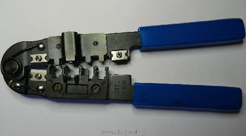

Moje so take
Sem zabil z njimi tudi kakšen manjši žebelj, ker drugega ni bilo pri roki Mr. Green
Počile ne bodo, ker nimajo odlitih delov ampak je vse pločevina ali rezkano železo Razz
LP Robert

Nisem pa vedel da je drugačen tip konektorja za licnasto ali trdo žico, pa tudi na konektorjih ne vidim da bi kaj pisalo. Torej pogledaš samo po zobeh: en zob trda žica, dva zoba licnasta ?
Hm, ravno obratno, en ali dva zoba mehka žila, troje zob trda žila. Trdo žilo morajo zobje objeti na obeh straneh. V mehko pa je dovolj eden, ki se zapiči v sredino.

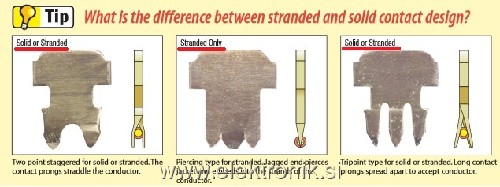

Majhen popravek: en tip ima dva zoba, drug pa ne ENEGA zob ampak TRI. Na sliki v priponki je lepo narisano, kako in kaj...
Pa še to: tričetrt prodajalcev tega ne ve, oziroma se dogaja tudi da imajo v isti škatli nametana oba tipa (ravno iz tega razloga). Ko mu potem razložiš, gleda kot tele v nova vrata..."ja, to pa prvič slišim..."
Konektor pogledaš od strani in vidiš, kateri je.
 Velikost datoteke:  52.46 KB
 Pogledana:  21 krat

protoncek je napisal/a:
Tole je pa napaka,
res obstajajo trije tipi, vendar, tudi na dva zoba, lahko delaš tako mehko kot trdo žičene kable, kajti tudi na dva zobca sta pina zamaknjena, da ob strani objameta trdo žico, in pravtako lahko na tri pine delaš mehke kable, obstaja pa še konektorji na tri pine ki je primeren SAMO za mehke, ta je res takšen kot ta na sliki zgoraj, ampak ga v trgovinah ne boš našel, mogoče če boš imel res veliko srečo.
 Velikost datoteke:  55.74 KB
 Pogledana:  18 krat

Zeleni tip klešč je pravi, samo te zelene klešče, ki so na tvoji sliki, lahko samo vržeš v smeti
zgleda, da res; po prvih dveh stisnjenih konektorjih so se iz klešč vsuli neki plastični deli; sem najperj mislil, da gre za kakšno blokado vzmeti, ki se sprosti ko vzameš klešča iz ovoja, a zgleda, da gre dejansko za polomljen nosilec vzmeti

Konektorje s takimi pini, ki so na protončkovi sliki, se lahko kupijo v Justu in zagotovo še kje in pri tistem, ki ima dva zoba (za mehko žico) niso pini nič zamaknjeni in so točno taki kot na sliki.
Verjamem pa, da ni samo en proizvajalec RJ45 konektorjev in toliko kot je proizvajalcev toliko je različnih pinov, tako za licno, kot trdi kabel. Mi pa ni jasno, zakaj bi bili pini za mehki (licno) kabel zamaknjeni?

Ha sem jih pa tudi jaz ravnokar v roke prijel in ugotovil, da so moje tudi počene in tudi slučajno se mi ni sanjalo, da je počeni del plastika Brick wall .
Mislim pa, da niso počile zaradi stiskanja, temveč, kot je že nekdo napisal, ker je delavec v tovarni malo preveč pritegnil vijake.
Sam jih bom malenkost odtegnil, da ne bodo počile tako kot na sliki.
