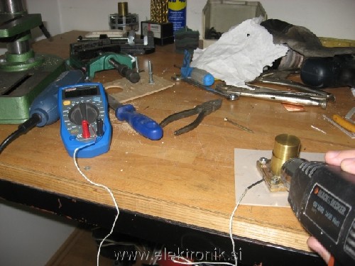

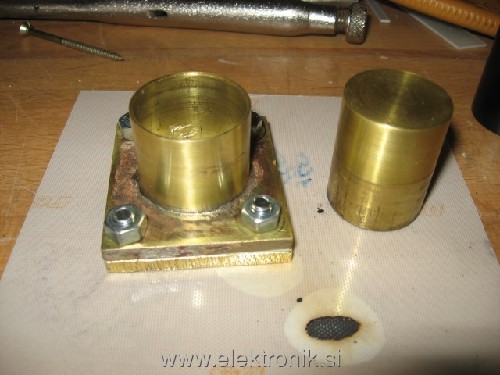

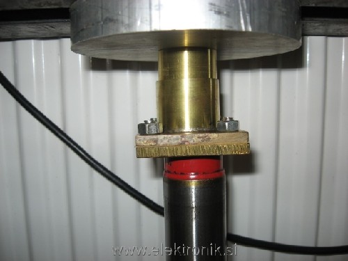

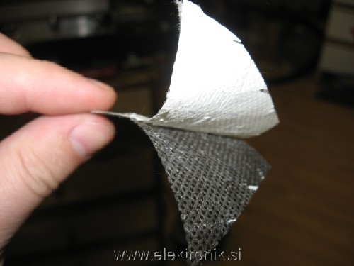

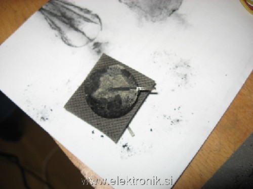

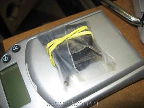

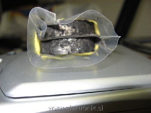

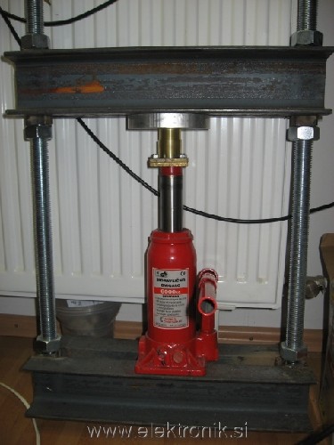

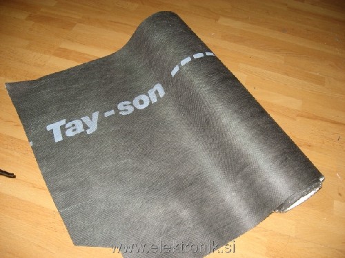

No pa končno nekaj fotk. Tole sem zvaril danes. Obe elektrodi skupaj imata 10g oglja. Elektroda ima premer 30mm in je cca 6mm debela. Kontaktna plošča je tokrat kar vtisnjena v sami elektrodi.
Sestavljen paket brez separatorja je kazal upornost 3 ohme. Z separatorjem in elektrolitom pa je kazal 0.12 ohma. Sedaj se prvic polne in golta se celih 100mA že preko 15 minut. (na začetku je vlekel preko 1A)

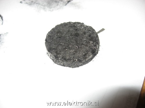

še drugi krog...

Elektrode me spominjajo na sestrine piškote...
