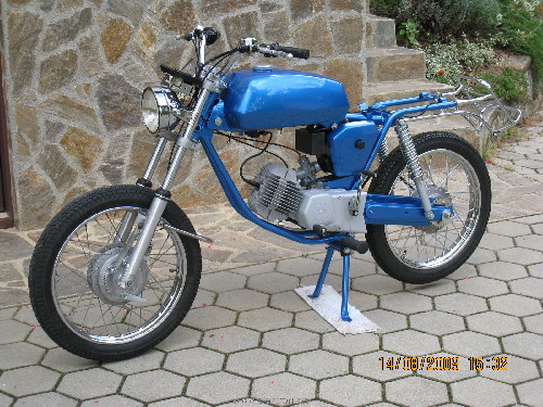

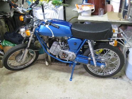

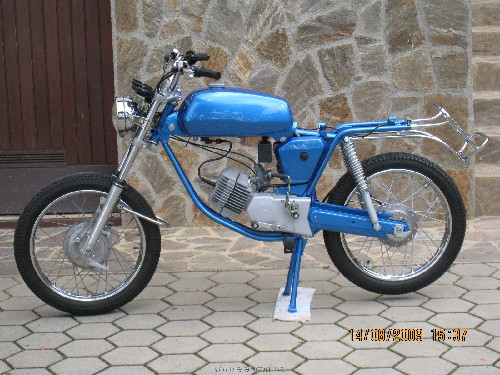

To je pa moj, še ni čist sestavlen, pa stare slike so, zdaj je že skor fertik.
 Velikost datoteke:  807.04 KB
 Velikost datoteke:  683.7 KB
 Velikost datoteke:  1.28 MB
 Pogledana:  20 krat
