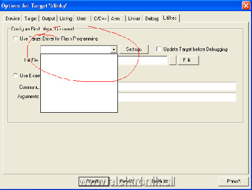

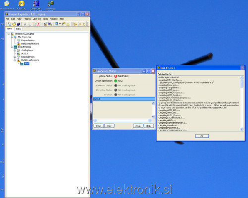

V datoteki, katero si mi poslal, se mi dve stvari razlikujeta in ju ne morem popraviti. To sta ti dve stvari, kateri sta na prvih dveh slikah.

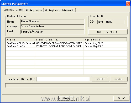

Na tretji sliki je pa problem, ki kljub sledenju tem navodilom, še kar ostaja. Noče mi zbildati programa. Kateregakoli!!!! Ali je možno, da imam napačne licence za uVision3????

Čudno se mi zdi, da nimaš opcije izbrati pravo plato. Licenca mora biti RDK-ARM. Kolikor pa vidim imaš en prooblem še v fajlih, saj ti piše, da nekje pričakuje { .

Problem zaenkrat rešen. In sicer je bila napaka v napačnem generatorju kode, ki sem ga uporabil...Sem si dolpotegnil drugega, sedaj stvar dela.
Ker prej mi ni šlo to v račun......Če sem odprl primer, ki sem ga dobil z ARM modulom 1.1. za LabView 8.6, mi ga je seveda odprlo, AMPAK potem se je pojavila zgoraj omenjena težava z bildanjem.
Sedaj pa ISTI primer, ki sem ga uporabil prej, zbilda normalno DO KONCA, javi mi pa potem napako za Ulink2, katerega NIMAM...
Tako da je ta napaka razumljiva
